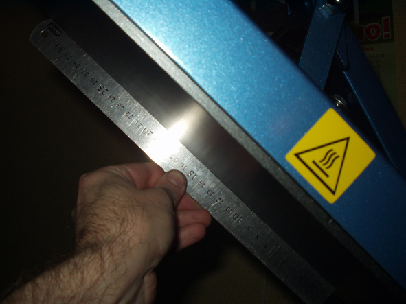

koka, почему странноватая говоришь? ты в разобранном виде верхнюю плиту пресса видел? это бутерброд из стеклопластика к которому собственно приклеен нагревательный элемент. который в свою очередь тоже как бутерброд, только алюминиевый. и весь в заклепках. а как проверить? счас попробую показать.

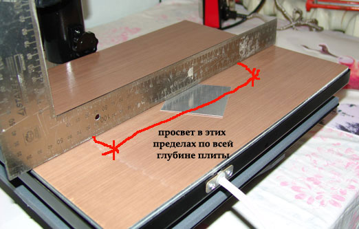

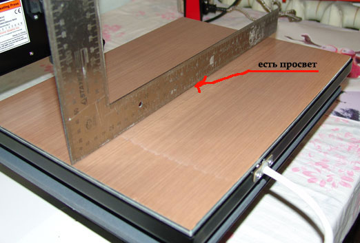

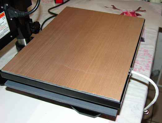

| Сообщение #51 Отправлено 21 июня 2009 - 09:09
собственно сама плита
поставил линейку
в пространство под линейкой проходит кусочек металла ( алюминий для сублимации). можно двигать в пределах красных меток. и так по всей глубине плиты. от переднего края до дальнего. причем просвет как впадина, довольно равномерная. больше посередине и уменьшающаяся по краям. поставщик пресса говорит что у них этот эффект наблюдается на прессах разных производителей. посмотрите кто может на своем оборудовании.

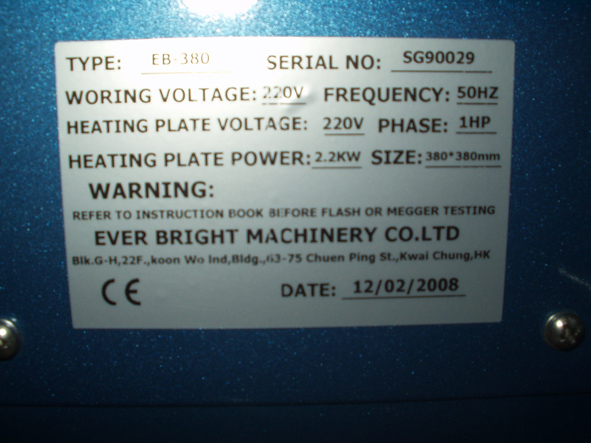

Вот проверил...и нашёл "шильдик". За качество фото сразу приношу извинения. :)
Нет там "провала"...ровная плита...
