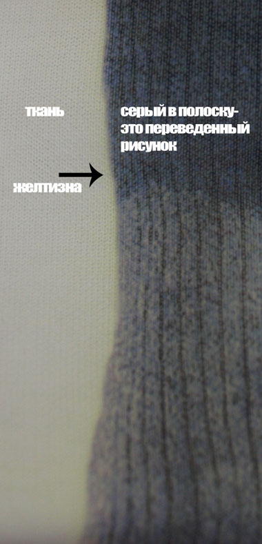

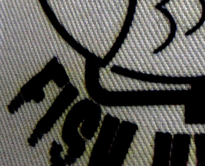

Здравствуйте,коллеги.
С недавних пор появилась следующая проблема:-желтит как вокруг так и внутри изображения на ткани.После печати , на листе,этой лимонной желтизны нет,появляется только после трансфера.
Pаньше все делал на тех же материалах тем же методом,все было нормально EPSON 1410, манукян, футболки синтетика для сублимации с хлопком внутри, 60 сек 185 градусов. На кружках, тарелках и т.д. все печатает отлично
даже не знаю где копать,логически не получается выявить откуда ногти ростут
1.на керамике печатает отлично,значит дело не в чернилах
2.бумаги поменял 3 вида,значит не бумага
3.пробовал на 3х видах ткани,значит не ткань
4.пробовал на плоском прессе и прессе для бейсболок,значит не пресс
куда еще думать?
бумагу к ткани креплю молярным скотчем,чтоб при открытии-закрытии пресса,картинка не смещалась
первую фотку я подконтрастил в фотошопе,чтоб было лучше видно,на самом деле желтизна не такая яркая,но очень неприятна глазу
если фото ч.б. полутона заливаются этим лимонно желтым,ужасная картинка получается
