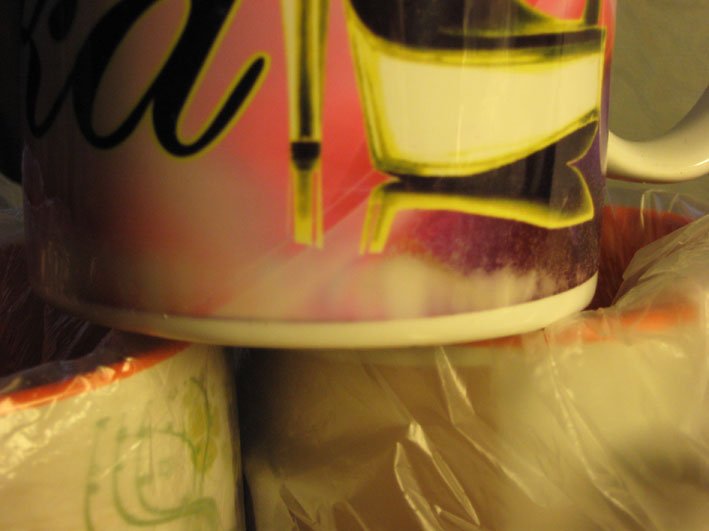

Второй снимок.
Мне кажется или у вас там что-то подгорело снизу?
Попробуйте для начала уменьшить время выдержки под прессом.
Я делаю не дольше 45 секунд - нет такого эффекта.
И что у вас за бумага конкретно?
Чернилам почти год. ИнкМэйтовские. Черный - ИнкТек.

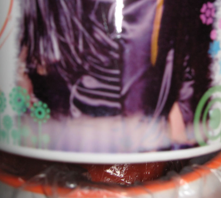

| Сообщение #103 Отправлено 24 июля 2009 - 04:17

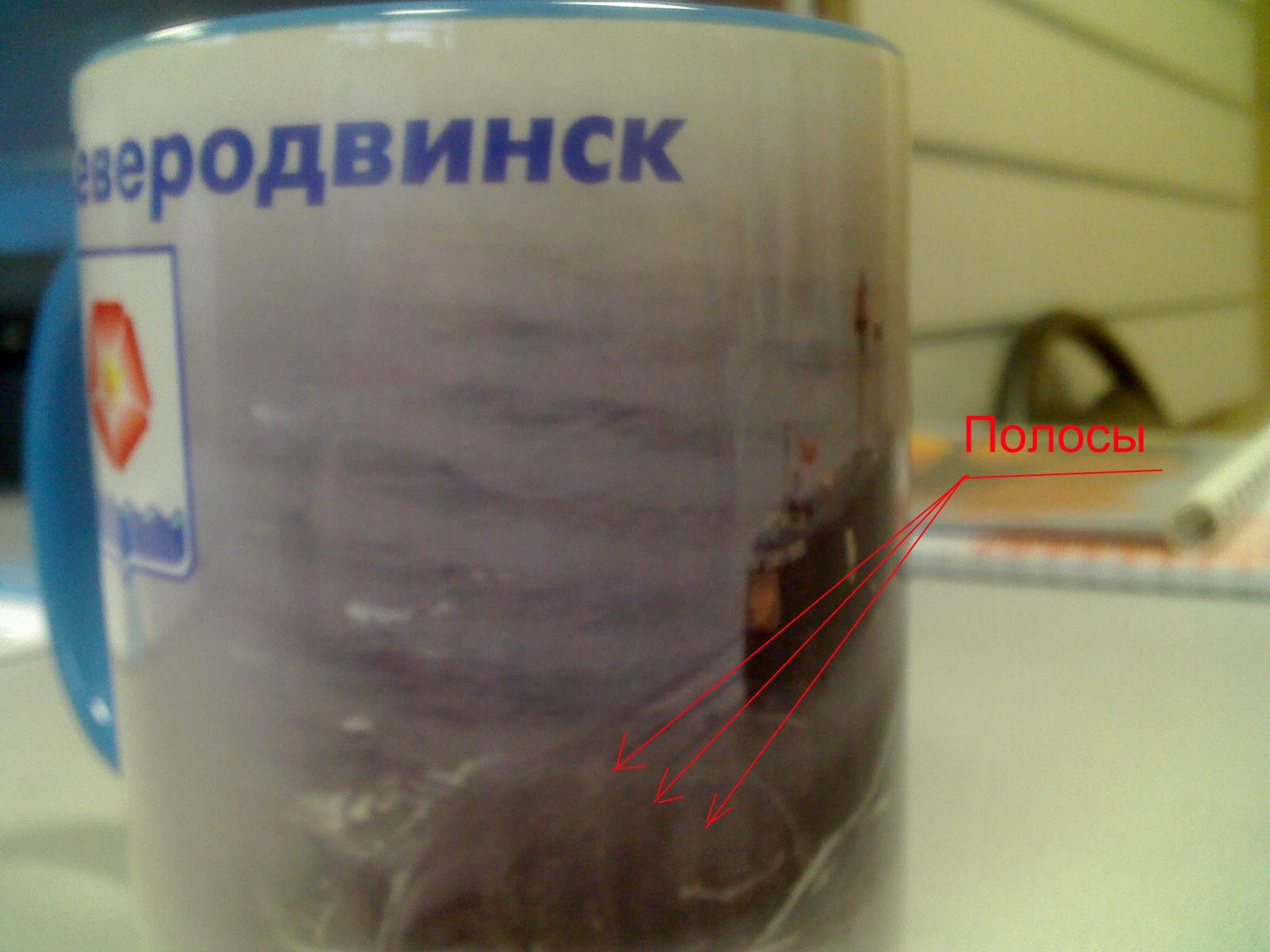

Тоже недавно начали заниматься сублимацией, чернила InkTec DTI (Direct Heat Transfer) бумагу использовали как и обычную матовую 100 г\м так и инктековскую для термопереноса.
и на всех кружках и тарелках получаются такие вот вертикальные полосы
на бумаге после прожарки видно, что часть чернил просто не перешла на кружку. испытывали при разной силе прижима - полосы все-равно имеют место быть.
кто чего может подсказать?

| Сообщение #104 Отправлено 24 июля 2009 - 06:07
_axel_
На всех без исключения?...
Время выдержки в прессе пробовали увеличивать? Скажем на минуту - две.
Похожая фигня была и у меня на многих цветных кружках.
Почему-то на чисто белых, купленных мной как "Премиум" такого не наблюдается.
В общем - чем ближе к низу кружки, тем больше проявляются эти полосы - и не только полосы, просто непропечатываются области.
Я грешу в этом случае на качество самой кружки.
Так как на одной получается нормально, а на другой вот с такой вот фигней - причем обе кружки из одного ящика.
К сожалению бракованных получается больше чем нормальных.
Одно слово - Китай.
Не берите цветные кружки.
Берите чисто белые, класса "Премиум" - они и универсальней и качественней.
Возможно, что проблема в неравномерном полимерном покрытии.

| Сообщение #105 Отправлено 24 июля 2009 - 11:27
не согласен с предыдушим оратором,то есть как бы кетай виноват,но не кружки,а пресс(имхо)
у меня такое было как на цветных так и на белых кружках.причем в кружках одной партии могло как получатся нормально,так и полосило
вобщем я пеняю на нагревательные элементы кетайзкаго кружечного пресса.
а чтобы не полосило делаю вот что-1.вставляю кружку в холодный пресс 2.каждые 30 сек.(из 2 минут)немного покручиваю кружку,аля шашлык =) помогает!давно кружки не запарывал
p.s. - только заметил,что у вас вертикальные побочки...у меня были горизонтальные,но сути не двигайте-крутите вверх вниз!

kld
Так и знал, что возникнет вопрос о термоэлементе кружечного пресса.
Я не в коей мере не умаляю результатов вашего опыта и, возможно, в вашем прессе именно так все и просиходит.
Но сам пришел к выводу о некачесвтенности кружек не прсото так, поверьте.
Кружки вставлялись в пресс по разному, влоть до того что часть кружки бла снаружи, а дно ровно по середине пресса.
Результат всегда был один и тот же - низ кружки пропечатывался плохо.
ЗЫ. Можно вас попросить писать несколько корректней на русском языке? Так и не догнал, что такое "побочки"...
В таком варианте берут сомнения в точности нанесения рисунка, если честно.

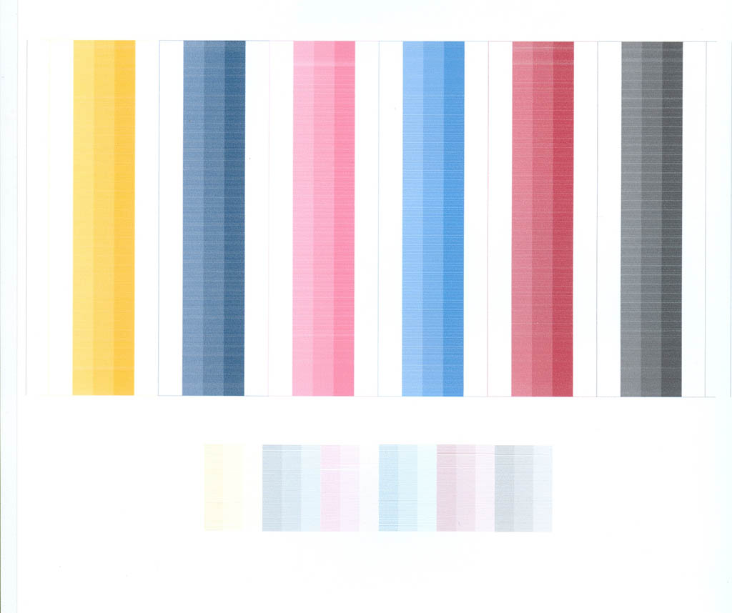

С недавних пор появилась следующая проблема:-желтит как вокруг так и внутри изображения на ткани.После печати , на листе,этой лимонной желтизны нет,появляется только после трансфера.
Была такая проблема. Решилась очень просто - прочисткой дюз. Два раза запустил прочистку - посмотрел, как выливается драгоценная жидкость - и усё, ушли ореолы. Также как и фиолетово-лиловый цвет на оттенках серого. Хотя на печати стандартного теста дюз всё было замечательно. Не помню где, нашел программку теста дюз BRS_test - там побольше видно состояние дюз. Может, кому поможет.

я попытаюсь говорить более русским языком ;) побочки=побочные явления, проблемы
В таком варианте берут сомнения в точности нанесения рисунка, если честно. (с)
не сомневайтесь,через 20 сек. бумага по отнашению к кружке как молодежены, отдирать предется(даже не бойтесь,в пределах разумного, что бумажка
сместится)
насчет некачественных партий кружек-сам думал об этом,но проблема исчезла только с изобретенной мною системой "шашлык" =),то есть если не делать шашлык опять полосит,по мне проблема с кружками закрыта (надеюсь навсегда)!!!есть проблемы с тканью =(

естественно я дюзы чистил,и ни один раз,не далее как сегодня 4 с интервалом пол часа(не специально,нужно было добить один пробел в тесте,убрал,но желтизна не ушла =( )
спасибо за наводку теста дюз,сегодня разыщю,попробую...хотя как я пойму что у меня желтый разплевывает? ведь это желтый+сублимация,там и так все тускло,ближе к полутонам желтого совсем не видно

сделал тест дюз BRS_test
как думаете может быть какая то связь с моей проблемой?
http://ifolder.ru/13288831
по ссылке-несжатый скан 1,37 мб.

15.мин. спустя-так значица перевел я этот тест на футболку-ни какой желтизны
ничего не помогает
осталось 2 варианта
1.принтер
2.чернила
