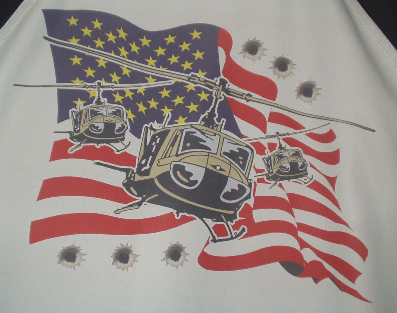

| Сообщение #135 Отправлено 03 ноября 2009 - 23:19
Попробовал...сначала хорошо на подложке было...ярко, сочно...но после полного цикла в стиралке с порошком и 60 градусах...поблёкло...
не покажу фото...буду пробовать другую...
А вот на куртку "олимпийку" сделал.-покажу. :)
А фото с подложкой найду на работе-потом покажу.

Професор...я в теме...и даже очень И уже "объединил" две технологии-трафаретная и сублимационная печать...
трфаретом наносится "подложка" и можно наносить трансфер сублимационный на текстиль...хоть на 100% хлопок. ...
Опишите пожалуйста подробнее технологию указанную выше.Из какого вещества наносится подложка?Можно ли эту технологию использовать на цветных тканях? И не грубеет ли ткань после всех операций?
| Сообщение #137 Отправлено 24 ноября 2009 - 00:08
Скажу...попробовал белую краску для трафаретной печати на водной основе кроющую для х\б и смесовых тканей...
марку могу сказать...но на данном этапе не буду, потому как идёт поиск марки и вида краски для "подложки"...
На вопрос-"...не грубеет ли ткань..."- на ощупь как бы слой (тонкий) как ...ну как сказать..."клеёнки" что-ли...на ощупь заметно...
На вопрос-"... использовать на цветных тканях..."...для того и ищется краска для "подложки"...что бы по чёрным и цветным...
З.Ы. Я высылал фото изделия сделанное сублимационными чернилами на белой "подложке" на чёрном текстиле- человеку которого считаю специалистом в этой области...
Если буду повторять опыт, и результат после стирки машинной будет достойным\положительным-будет создана отдельная тема.
Но по-скольку это не является моей основной работой, делаю опыты\эксперименты по наличию свободного времени и средств для приобретения
и тестирования красок.
Буду рад если кто-то присоединится к исследованиям, и пробам\подбору краски для "подложки".
Или все хотят готовое решение?
