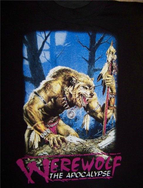

В общем такое дело, печатаю на белой футболке эту фотку, получается так же как на бумаге. Пробую на бирюзовой футболке, сразу же все цвета меняются, красный становится коричневым, а желтый зеленым, это из-за самого цвета футболки? Если да, тогда как другие печатают подобные изображения на синих футболках и цвет передается как положено?
| Сообщение #346 Отправлено 17 февраля 2013 - 19:26
теперь понятно...не получите сублимацией, то что хотите...сублимация на белых возможна...ибо чернила прозрачны (не кроющие)...соответственно, ежели положить синий цвет на жёлтую футболку-получим ближе к зелёному...теорию цвета изучайте.
А на цветных футболках...это другая технология...

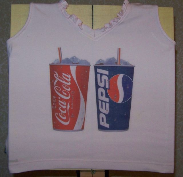

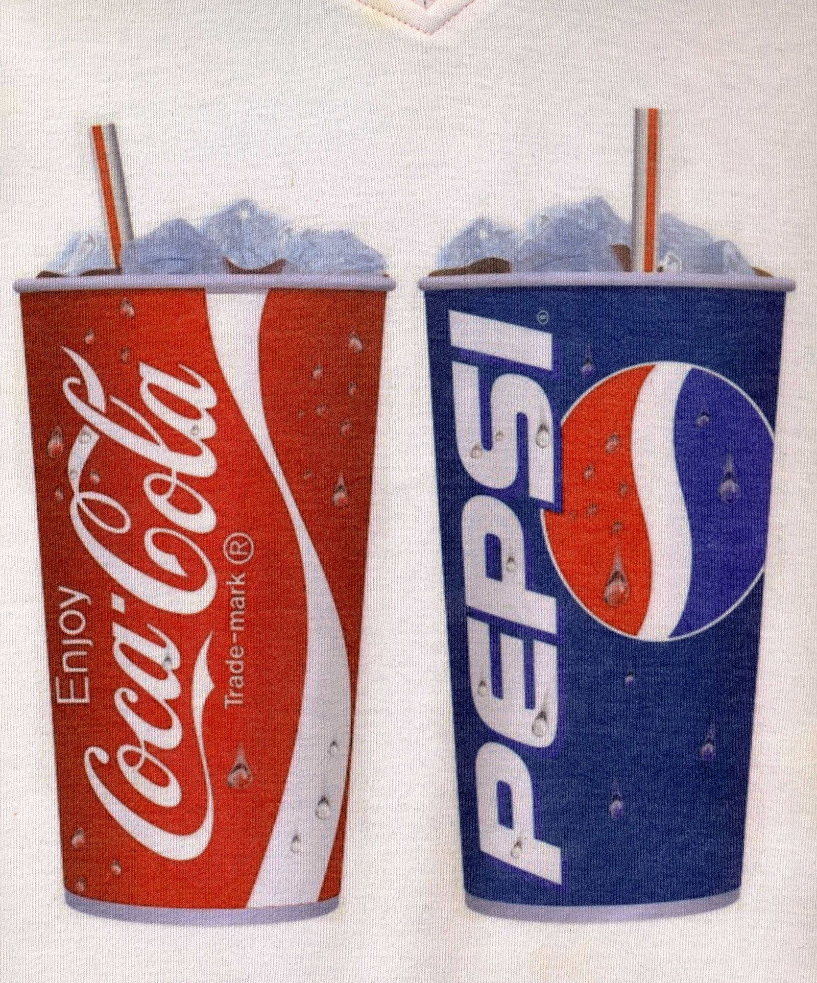

а насчёт яркости...так это субъективно всё...вот это ярко али нет?
или вот это...
да как...слить те, что есть и залить сублимационные...прокачать пару раз, что б "магистраль" заполнить.
или вот это...

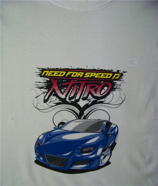

Вроде ярко :)
Черный получается немного светловатым из-за того, что краски перешло не столько сколько полагается. Т.е. ткань слегка просвечивается. И не только черный...
Хочется получить яркий рисунок, а не тусклую хиромантию. :)
Кто как делает?
Кто как делает?
| Сообщение #355 Отправлено 20 февраля 2013 - 16:54
желание понятное...но к сожалению повторю- чернила прозрачны...соответственно оптическая плотность низкая...
найдёте чернила с высокой оптической плотностью-получите результат яркий и контрастный.
