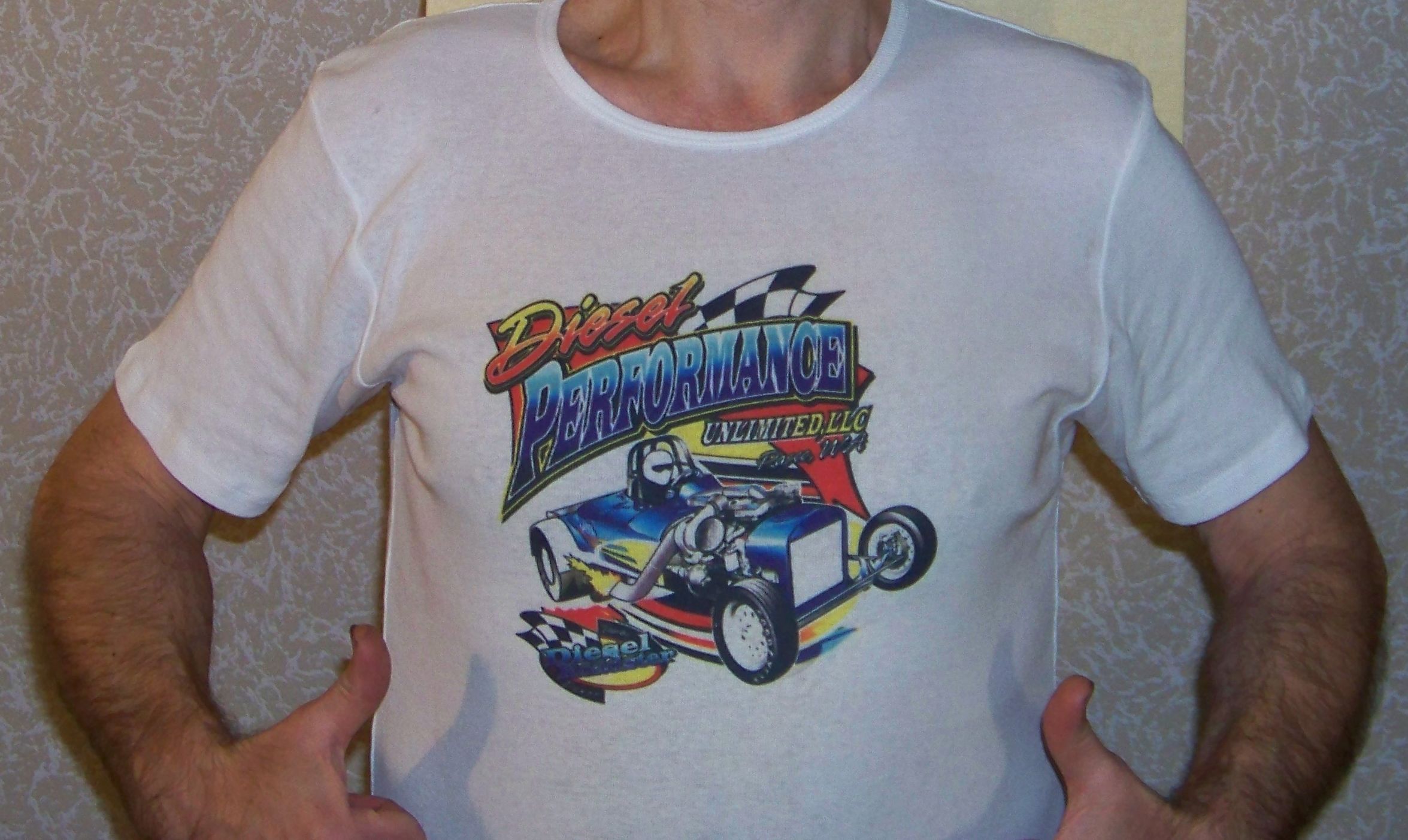

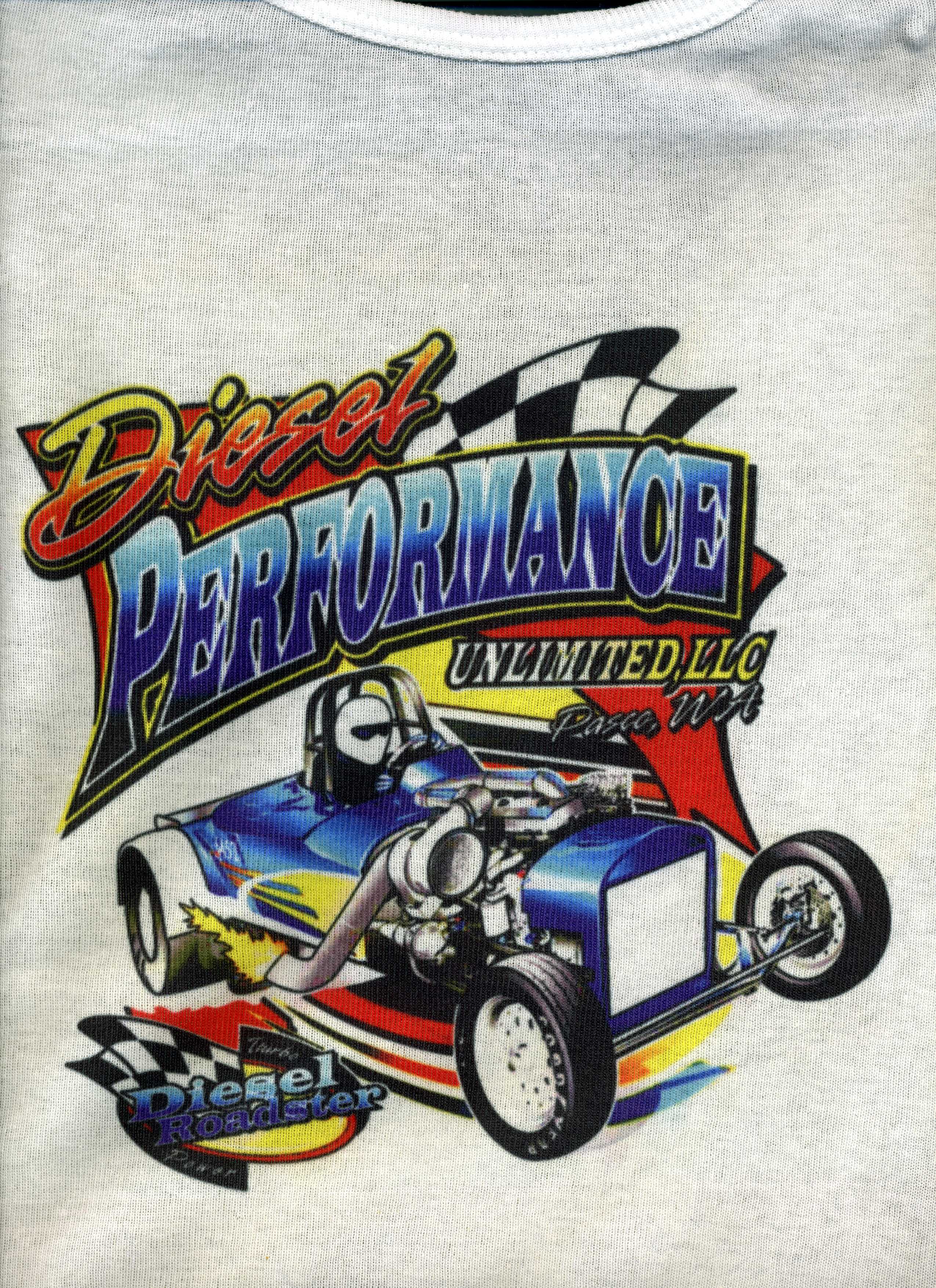

| Сообщение #324 Отправлено 22 декабря 2012 - 18:31
Вот сублимация+преперат "Фототекс" на белой Х\Б футболке...
Ну и в большом разрешении (через сканер).
