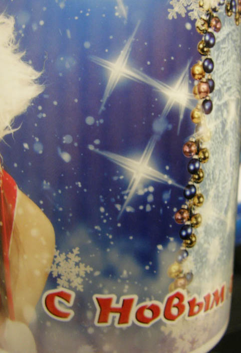

Народ, подскажите, в чём проблема, при переносе на кружку возникают на кружке вертикальные полосы желтезны - неплотного цвета по вертикали. Кружку делаю первый раз. Чернила ИнкТек, бумага тоже ИнкТек, температура 170 град, время выдержки в прессе - 30сек. Зажимаю в прессе достаточно жёстко - от руки не провернуть.
| Сообщение #284 Отправлено 14 декабря 2011 - 09:08
Похожи на след от нихрома в термоэлементе. увеличте время переноса. Можно даже без таймера. нагрейте пресс, зажмите кружку и держите пока не восстановиться температура до 170.
| Сообщение #285 Отправлено 18 декабря 2011 - 20:50
Так и сделал, увеличил температуру до 175 град., а выдерживаю в прессе по достижении температуры после зажима кружки - 40-45сек. Результат отличный.
