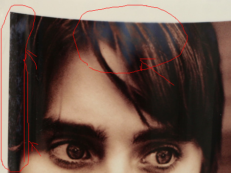

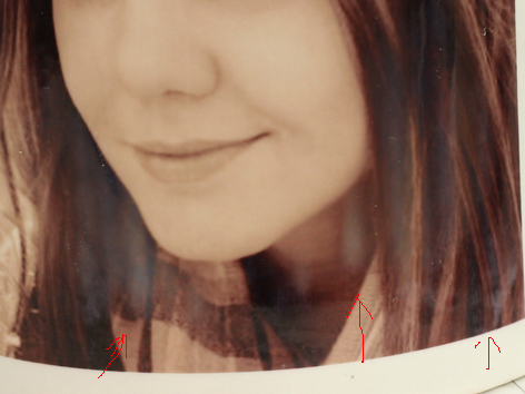

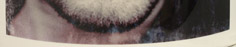

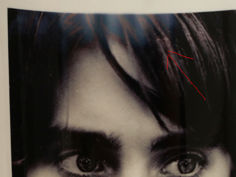

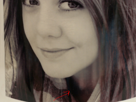

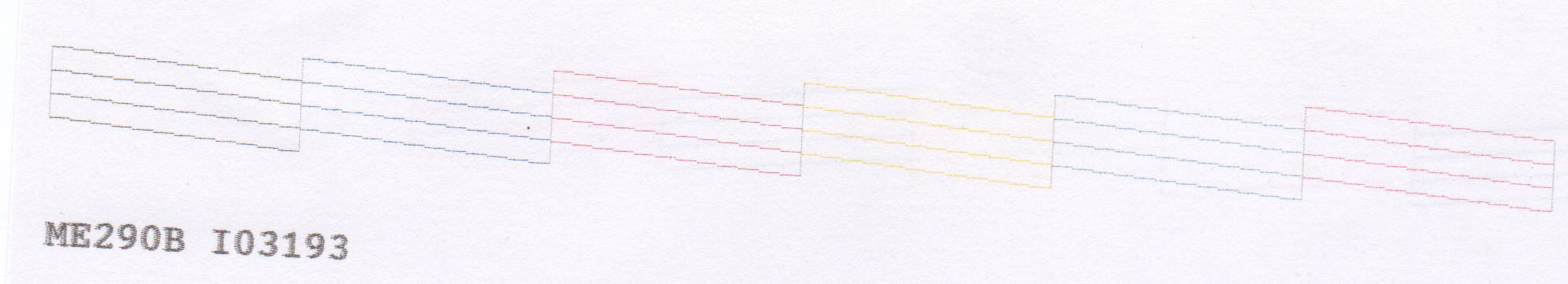

Всем привет. Купил Т50, картриджную СНПЧ IST, чернила INKTEC, бумага IST для сублимации. Принтер печатает отлично. Тест дюз идеальный. Не буду описывать предыдушие кружки (их было 4 из них три норм, 1 другаю проблема). Напечатал пятую кружку (название файлов:кружка1спава и куружка1слев) потом смотрю на ней какие-то бледный налет как бы. Решил переделать, зажарил следующую кружку(фаил: кружка2справа, кружка2слева). Только выдернул из пресса, сразу убрал бумагу и смотрю косяки. Смотрю вроде нормальная, и прямо на моих глазах начинает появляться налет этот белый. Вот у меня были мысли что надо не убирать сразу бумагу, а немного дать кружке остыть с ней, чтобы более плавное остывание что ли было. В постах 221-224 пишут наоборот, но кружка2справа была именно так сделана и вот результат. Кто сталкивался с этим? Что посоветуете?
все в одно сообщение не влазиет
| Сообщение #244 Отправлено 22 апреля 2011 - 06:39
у нас никогда не было следов от звездочек, за 4 года использовались принтеры С87-3 шт, 1410, с января 2 штуки Т1100. Чернила Manoukian Digistar, бумага также Lomond матовый 90-200 гр/м А4 и А3. Печатаем все подряд.

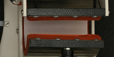

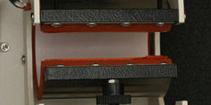

возможно дело в силе и равномерности прижима-все косяки на границах(верхних, нижних, боковых). если не выходит по моей методе-делайте (остужайте) по своей. Главное, чтобы результат устраивал Вас и заказчиков.
Кружки из одной коробки очень часто бывают разной кривизны и разного диаметра, иногда приходится регулировать силу прижима через кружку...китай однако!

вот последнее фото к посту #243

Предполагаю, что моя проблема в давлении. Толи это ноу хау от китайцев(один термоэлемент можно использовать и для обычных цилиндрических кружек и для конусных "лате"), толи их косяк в производстве(который может быть можно попробовать применить для работы - и "лате" и обычные делать на одном теромоэлементе). Короче мои неудачные кружки( они цилиндрические)были "зажарены" в прессе в "положении1"(фото), а потом когда я стал крутить ручку заметил, что пластина держащая термоэлемент, изменяет угол. Я накрутил её так, чтобы она была паралельна стационарной пластине "положение2"(фото). И сделал кружбарь. Промблема осталась немного по низу кружки. Но там где она до этого была исчезла. Думаю надо подольше держать или подогревать дно. Короче точно я не убедился в чем дело, может кружки, может температура и время, но точно вычислил, что пластина шевелится:). Разница, на фото "положение1", 5мм(!) между левым и правым краем. Справа - 40мм, слева - 35мм. Во как :).

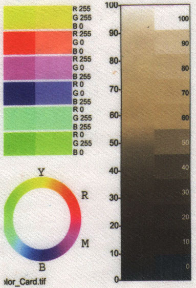

| Сообщение #255 Отправлено 25 апреля 2011 - 11:03
Вот что у меня получается-там где должен быть серый,шеколадный оттенок(при том что шоколадки в принтер не пихал)
Пытался править профиль вот по этой статье http://reseters.ru/...p?showtopic=771 ( т.е. меняя кривую добивался,что бы в diference получался тот же цвет,что и у меня на оттенках серого,результат нулевой)
Вот тут нашел брата по несчастью,у которого точно такие же симптомы http://reseters.ru/...ndpost&p=187476 но решение проблемы так и не найдено
С черным цветом проблем нет!Например черный текст переведенный на текстиль черным,как можно увидеть на прикрепленной фотке,а вот с серым беда.Насколько я понимаю серый строится из всех цветов,кроме черного,вот меня и зацепило,что на тесте дюз красные не различимы подумал,что с этим как то может быть связано(например продавец чернил нечаяно продал вместо двух оттенков красного,один)Щас этот вариант отпал,бутылочки прозрачные и заметно что красный более густой чем розовый.Где искать дальше?

| Сообщение #256 Отправлено 26 апреля 2011 - 15:19
Брат по несчастью давно нашел решение проблемы - он слил в унитаз то гуано, которое называется "сублимационные чернила DCtec" и поставил инктек.
И теперь не знает ни проблем с чёрным, ни ухода в красные тона, ни проблем с печатью на профиле "матовая бумага" (ДСтек растекался очень жёстко).
И телесные оттенки хорошие, и серый клин серый. Мой совет - слейте и не слушайте никого. Если есть деньги - попробуйте маноукиан. Нет - инктек.

забыл сказать что проблема одна а чернила разные,у меня J-teck
| Сообщение #258 Отправлено 27 апреля 2011 - 05:08
Ecliz
Замечу, что ИнкТек пригоден только если свежий.
Год использования - и в унитаз.
Черный становится ржаво-коричневым.
