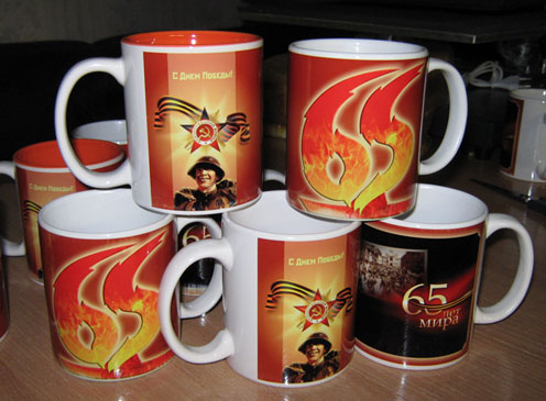

| Сообщение #205 Отправлено 04 мая 2010 - 21:42
Народ, на счет силы зажатия в прессе, температуры и прилипания.
Только практический подход - пробуйте и ищите оптимальный вариант.

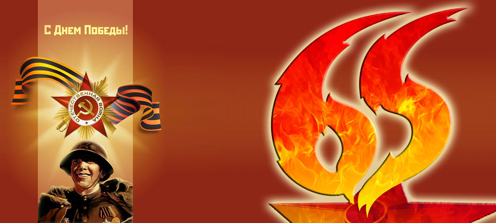

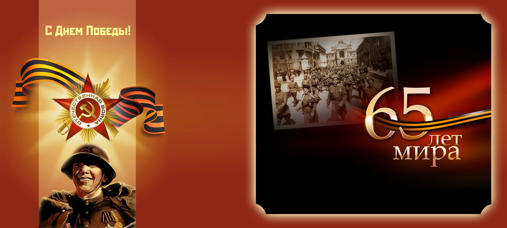

В одной коробке могут быть кружки разного диаметра, с разного качества нанесенным слоем полимера. Увы - это Китай. Уж сколько через меня их прошло - на 10 кружек минимум 1-2 штуки брака, а если полимер плохо нанесен - вообще ничего не сделаете.
Как вариант - на холодном прессе опробовать всю партию кружек на которые будет наноситься изображение и отсортировать их по одинаковости зажима. Чтобы все кружки зажимались одинаково и ОЧЕНЬ плотно. Я в частности, переделал немного крепление на своем прессе, удлинив регулируемый болт, так как разброс в диаметре может быть очень большой от партии к партии - и фиг угадаешь. Более-менее еще стабильно качество белых кружек "премиум" - но то, что вам пришлют именно их - не факт...
Так же как вариант, я стараюсь делать картинки так, чтобы снизу был прозрачный фон - т.е. оставался фон самой кружки, так как обычно именно низ не пропечатывается, тогда траблы проявляются меньше и практически незаметны, конечно это как бы хитрость и не может служить панацеей - как в приведенном внизу примере, но тем не менее - может кому пригодится.
Делал небольшой заказ для благотворительной акции ветеранам.
Картинки прилагаю - может пригодится кому.
