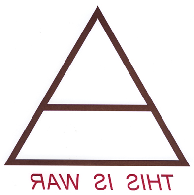

Господа, вопрос к тем, кто имел возможность сравнить чернила DCTec с какими-то другими: как обстоят дела у них (у других... отличных от диситека) с чернотой чёрного?
Столкнулся с проблемой: у диситека чёрный коричневого цвета (на йод похож) в связи с чем возникает ряд проблем в цветопередаче.
Хочу заменить на другого производителя. Хотелось бы узнать - это норма или только у диситека такое ? Есть нормальный чёрный у кого-то ?

Напечатал, перенёс на футболку. Как раз было почти монохромное изображение. После печати всё коричневое (чёрный цвет) - после переноса тоже коричневое, что закономерно.
Скан отпечатка. Треугольник должен быть чёрный.
Вывод: даже если раньше был нормальным, то сейчас коричневое Г.
С радостью бы вернул ресеттерам эту бормотуху, да кто возьмёт...

| Сообщение #230 Отправлено 15 декабря 2010 - 06:16
Ecliz а че за знак подозрительный ? Не сектанстский? :D Шутка.
Рисунок зеркальный, значит еще без термопереноса, мало того сублимация до термовоздействия конечно будет иметь другой цвет, покажите пожалуйста тот же рисунок после термопереноса .
Специально для клиента делали печать сублимацией на 2-х видах ткани, писал где то на форуме.
Печатали ессно предварительно спрофилировав - клиент был в восторге и забрал приличное колличество чернил.
Печатали так же шкалы серого, все было более чем прилично.

| Сообщение #231 Отправлено 15 декабря 2010 - 11:16
Знак может и сектантский, потому как на концерт 30 секунд до марса отправился вместе с футболкой.
Рисунок до термопереноса. После переноса к сожалению не покажу, потому что футболка уже ушла. Но поверьте мне на слово - цвет там тоже коричневый. Немного темнее конечно, но назвать его чёрным невозможно. Чернила перешли как надо, на бумаге остался блеклый "след".
Поговорил с поставщиком - говорит не только я жалуюсь на эту проблему.
Буду пробовать другие чернила.

Ecliz
Печатали с профилем?
SergeySh
Так можно под каждую поверхность искать чернила и прыгать с одних на других.
Нужно на кружке - берешь одни чернила, на футболке - другие....
"Дурная голова - ногам покоя не дает" - есть такая поговорка.
Надеюсь, это не наш случай!!

root (15th December 2010 - 01:36 PM) писал:
Нет. Вообще профиль тут куда более проблематичное занятие, чем на бумаге.
Взял чёрный от Инктек. Напечатал. Уже по отпечатку понял, что всё будет хорошо. Нанёс на чашку - всё отлично. Волосы не красные, а коричневые. Тени нормальные тёмные. Серый клин весь немного заваливает в красно-фиолетовый оттенок. Достаточно убрать немного красного и всё в шоколаде.
Результатом доволен.
