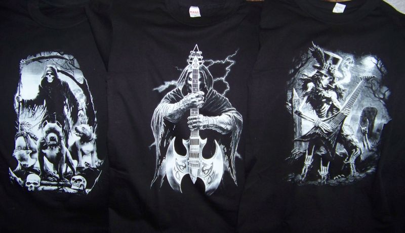

Вот делал шелкотрафаретом...на чёрной, на 100% хлопке...сублимацией увы-низзззя такое. Правды ради должен отметить...на ощупь ощутима картинка...слой толстый положил.

Жаль ...что на чёрном сублимация импосибел...и на х\б тоже...

Koka, это Вы полноцвет шелкотрафаретом печатаете? Четыре сита готовите? И перед каждым новым цветом - сушка? Как удается совместить формы? Или это как-то иначе делаете?
| Сообщение #304 Отправлено 23 мая 2012 - 11:44
Да...шелкография это...правда не чистый ЦМИК, а симуляция ЦМИКа...соответственно сколько цветов-столько рам, промежуточная подсушка каждого слоя...потом финальная сушка уже готовой футболки...приводки...микроприводки...всё как положено.
по взрослому.

Никогда не видел шелкографию (процесс) вживую - поэтому любопытно. Значит, где черный цвет - это сама футболка. Печатается только белой краской?
Каким же тонким и мелким должно быть сито, чтобы получить полутоновый растр! И при этом еще сквозь него краска должна просачиваться...
А с полноцветом через RGB вообще мне непонятно
. Это же аддитивная платформа (для устройств излучающих свет). Печатают же повсеместно в субтрактивной модели CMYK. В чем же Вы выполняете цветоделение для получения печатных форм?

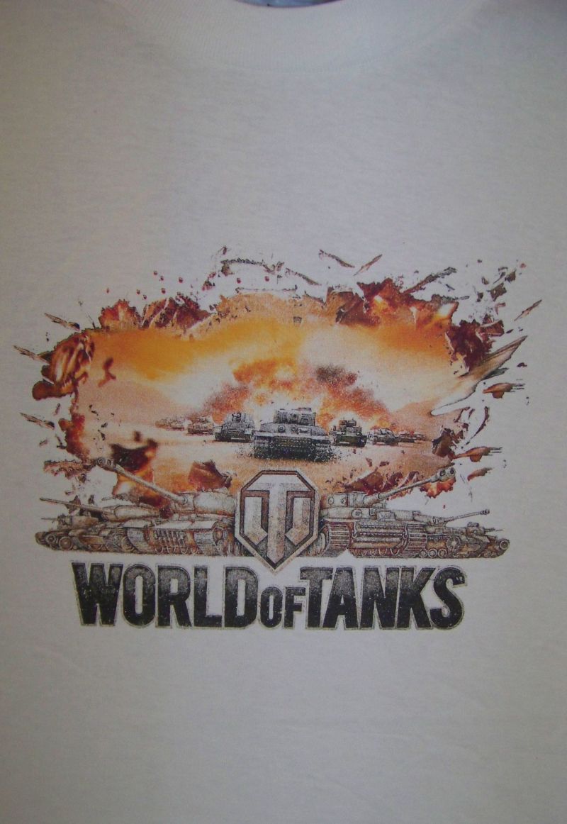

Т.е.именно использовались две готовые краски - светло-серая и черная и соответственно две рамы с трафаретами?
| Сообщение #314 Отправлено 25 мая 2012 - 11:10
угу.

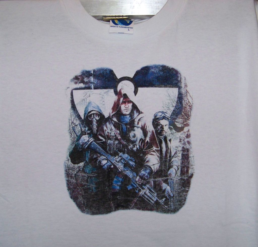

| Сообщение #315 Отправлено 06 июня 2012 - 22:37

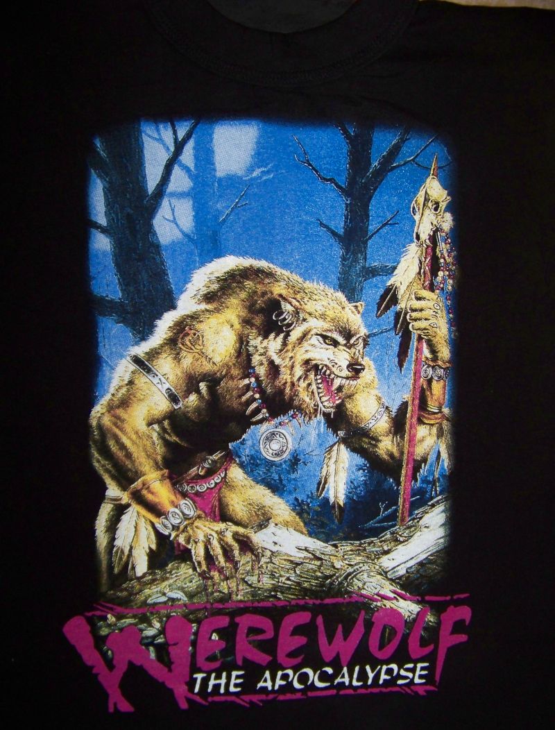

можно конечно и сублимацией было сделать и на чёрной...но под рукой только белые (100% хлопок)...и захотелось шелкотрафаретом.
в три цвета-medium yellow, scarlet, black.
| Сообщение #316 Отправлено 19 июня 2012 - 08:53

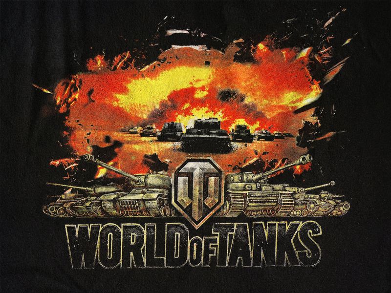

В самом деле эта вспышка лучще бы смотрелась на черном ИМХО. А что за люди покупают такие футболки? Или это для себя, "для души"?
| Сообщение #317 Отправлено 19 июня 2012 - 11:30
Можно и на чёрном...любители игры берут, да и сам ношу.
правда работа не моя...коллеги "по цеху" так сказать.

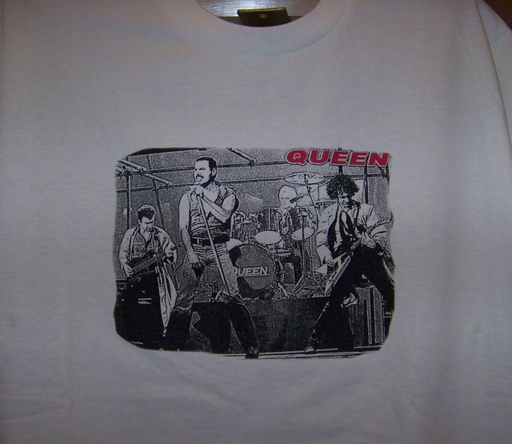

Завтра на Queen-ов еду в Киев-open air...
Вот для себя любимого сделал шелкухой...
