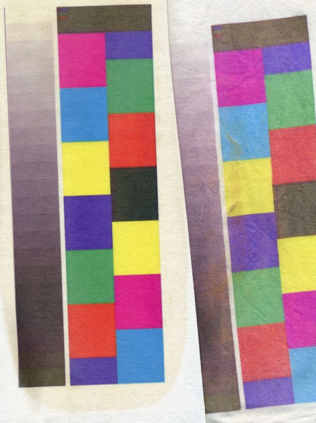

| Сообщение #377 Отправлено 13 августа 2013 - 07:41
тоже одно время прорводил тесты по переносу на хлопок...и фототекс и принтекс и другие аппреты...самый стойкий фототекс показал результаты...
а дабы вам не быть голословным...давайте свой аппрет (или что там у вас)- мне на испытания...как Юрий Покидов фототекс давал мне...
я попробую и скажу-"Вау...да это чудо"...
а это особенно сильно сказано.
показывайте...как я...давайте сканы, фотки и прочее...тогда можно какую-то беседу вести...
З.Ы. И ещё...давайте я вам высылаю свою футболку с нанесением, а вы мне свою...и каждый из нас делает независимый краш-тест с изделием высланым, а сюда (или в другую ткму) результаты выкладываеи-согласны?
вот я для вас уже приготовил на отправку...могу другую
опять же...что б не вводить в заблуждение читающих...вот фото- два одинаковых куска х\б...один после 3 стирок в автомате, второй не стиран.
Печатаем и на Х/Б и на хлопок
И знаете не плохо выходит :)
