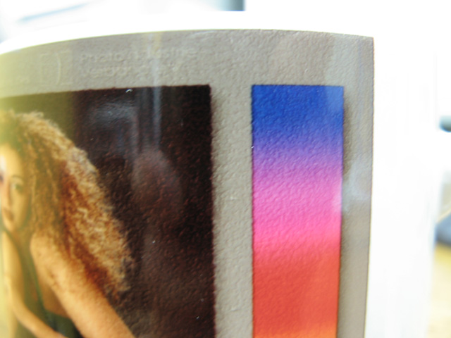

пока стыдно показывать :(
вон рябь какая-то. толи плохо высушил отпечаток (хотя сушил ), толи прижим слабый (хотя затянул так, чтобы кружка не проворачивалась),толи время мало, толи температура не та :-)))
вобщем надо экспериментировать
| Сообщение #389 Отправлено 17 сентября 2013 - 13:11
бумага у меня от Ревкола как и чернила. Думаю что сторону определил правильно, ибо она особенная, "липковатая" такая чтоли, глянцевая. или надо наоборот на матовой печатать ?:)

вчера вечером пробовал сублимацию с помощью бумаги ИСТ. Резульат намного лучше чем с ревколовской бумагой, но все= не то что хочется. Так же попробовал с помощью простой матовой фотобцмаги Ревкол 100 грамм А4 матовая. Тут результат отличный :-)
Наверное буду с помощью матовой бумаги пока делать, пока не найдк подход к спец. сублимационной бумаге :-)
