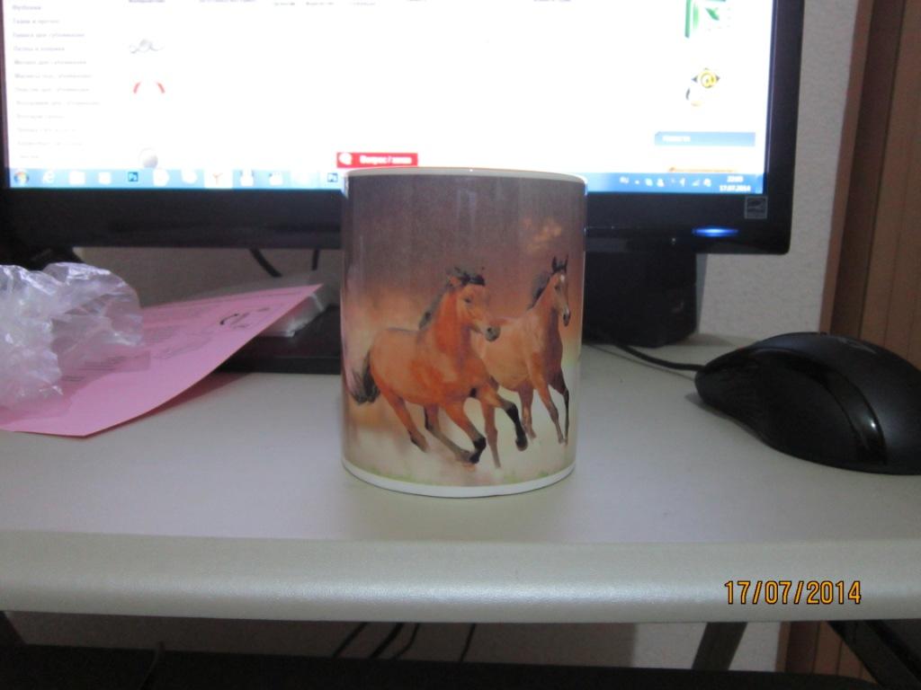

подскажите пожалуйста, почему при переносе изображения на кружку, кружка не гладкая а как будто матовая шершавая!
| Сообщение #424 Отправлено 01 ноября 2014 - 21:25
olesya.07.12, Температура слишком высокая, либо время большое. Сублимационный слой плавится и принимает структуру бумаги.
