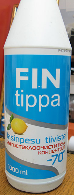

|    Сообщение #466 Отправлено 27 мая 2015 - 10:51   Kit2006
по началу я мыл ЗИМНЕЙ ОМЫВАЙКОЙ в составе которой изопропиловый спирт (этикетка на бутылке говорила про температуру -20...-25 градусов). Результаты всегда превосходные.
Сейчас предпочитаю концентраты, из последнего промытого: ПГ от Епсолн Т1100 (сублимация) и голова от Tpson 7890 (неоригинальный пигмент ДисиТек).
фото омывайки которой пользуюсь последние два года (финская штучка) (иногда развожу с водой дистилированной, но чаще даже не развожу):
  • Прикрепленное изображение: IMG_0257.jpg
вот теперь я оочень удивлен))))) наверное мне дешевле все же спец промывкой)))) вкрай запутался)))))
|    Сообщение #468 Отправлено 27 мая 2015 - 11:06   Kit2006
ну а что тут удивляться ?
в былые времена считалось, что ММ на нашатыре - для водянки, ММ на изопропиле для пигмента.
Если ты собираешься промыть ПГ (не засохшую) от водянки для того, чтобы залить пигмент, то мой ее сразу изопропилом, вот и всё.
ну я по этим методам и промываю все еще (пигмен не попадался), есть где почитать про то что изопрпиловым можно мыть, выше пишут что нельзя и я не один раз читал это, что спирт вытягивает влагу.
