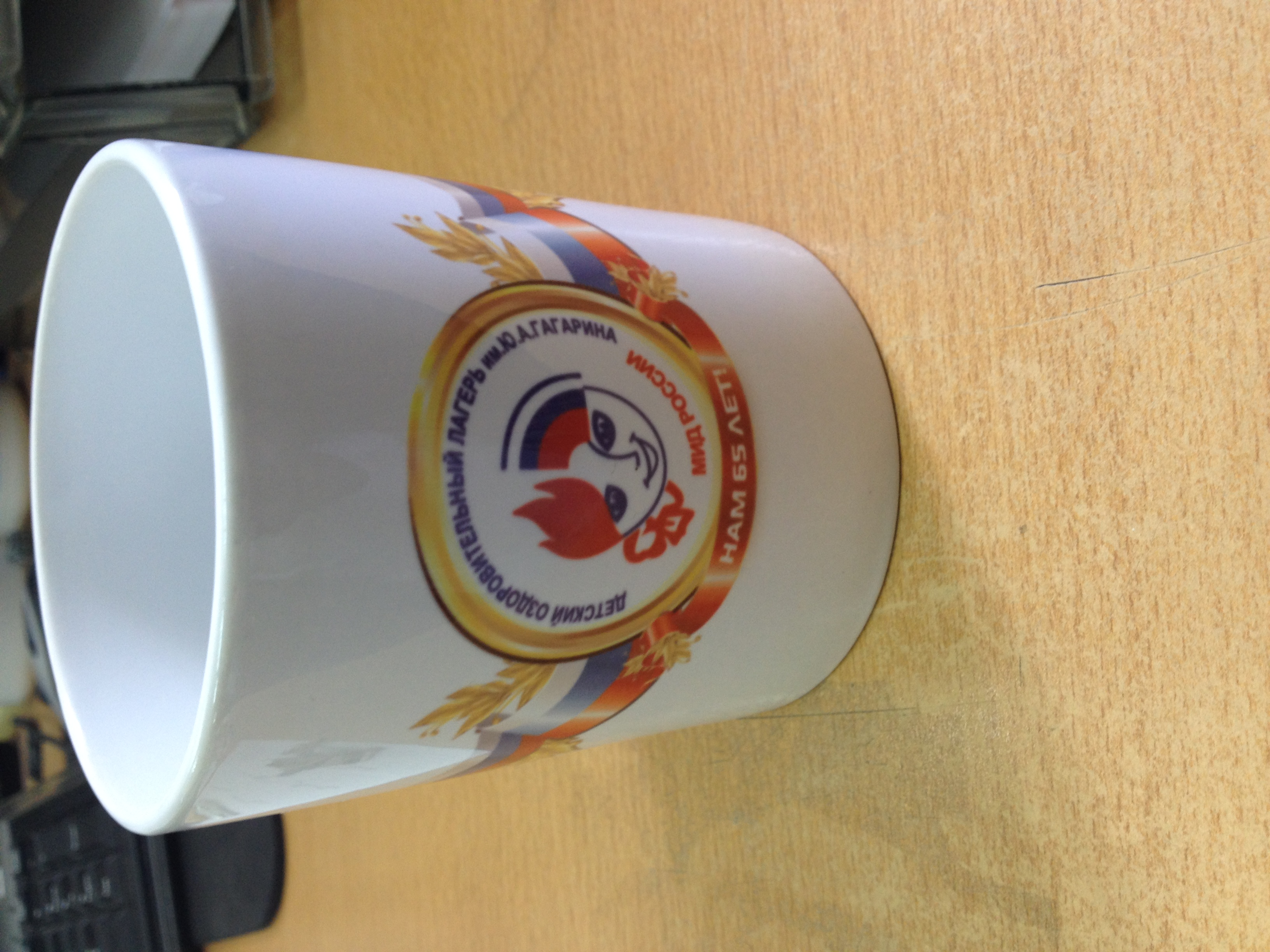

Прошу Вашего совета. Термопресс Heat Press ST-3042. При переносе изображение теряет резкость. Сублимационная бумага + чернила. температура 200, время 10 мин. Что делаем не так

на какой материал переносите? 10 минут это как бы дофига, я на футбу ставлю 180градусов на 180сек., все норм.

На кружку. В инструкции написано 210 градусов 8 мин. Сначала пробовали вообще на 190 градусах 8 мин, но изображение на кружке было блеклое
| Сообщение #494 Отправлено 04 июля 2016 - 09:52
то что вы прислали на фото я толком не рассмотрю, но такое как у вас плывет изображение, попробуйте бумагу не снимать после того как изъяли из пресса.Снимайте ее чрез пару минут. А еще у меня такое было, когда матовая бумага пришла плохая.
Резкость теряет при перегреве. Слишком большое время. На ST-1520 хватает 4 минуты за глаза. 190 градусов. А у него мощность меньше вашего.
Попробуйте бумагу сменить.
Соврал, не 4 минуты, а 400 секунд на 4 кружки.
