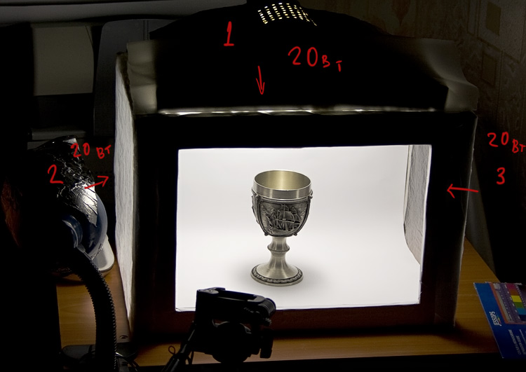

| Сообщение #72 Отправлено 28 октября 2009 - 01:10
Если мастерить освещение из бытовых энергосберегающих ламп (ну шо делать, кризисА Аднака), какую температуру предпочесть (4200 или 6500) ?
| Сообщение #73 Отправлено 28 октября 2009 - 14:32
Практически любую. Важно одно: все источники света должны иметь одинаковую Цв.Темп. Учтите, если совместно будет использоваться фотовспышка (5200-5600), то разночтения в окрашивании не избежать.
Напомню, что лучше брать лампы с индексом 9**, которые обладают улучшенной цветопередачей. Например OSRAM L 18W 965 http://www.lampa28.r...lux_De_Luxe.htm
Купил для пробы четыре штуки.
| Сообщение #74 Отправлено 28 октября 2009 - 14:58
Та да, уже убедился. Поэтому в раздумьях каких именно ламп докупать. Еще была мысль использовать встроенную вспышку "в потолок", вот и озадачился температурами. Я так понимаю, что "холодный белый" будет предпочтительнее.
| Сообщение #75 Отправлено 28 октября 2009 - 15:44
Юра
Сама по себе цветовая температура в обзначенном диапазоне не сильно важна. Гораздо важнее спектр излучения. У многих дешевых ламп в нем есть значительные провалы, в результате чего теряются соответствующие цвета. Что касается самостоятельного изготовления источников - вопрос, для чего именно оно вам надо? Что снимать собираетесь? Если предметная съемка, есть смысл подумать про уже готовые варианты. Люминисцентный светильник на ~70 Вт с двумя П-образными лампами стоит около 3000р. Просто 2 аналогичные лампы - около 1000р. За лишние 2000р вы получаете уже готовое изделие, с крепежом, отражателем, и т.д. Да и лампы там подобраны "правильные". Если вы все же хотите сделать свет самостоятельно - подумайте про галогеновый, а не люминисцентный. Спектр освещения и соответственно цветопередача у галогенок лучше. Если хотите снимать людей - не тратьте деньги на постоянный свет. Хочешь-не хочешь, а придется покупать импульсный.
| Сообщение #76 Отправлено 28 октября 2009 - 19:05
ЮХа
Смущает в названии "Де люкс". Я недавно нарвался на такие(только филипс)...они хорошо подходят для освещения..мяса- оно кажется свежим всегда, т.е. в спектре видимо пик в красной зоне и поэтому такие оттенки (в т.ч. кожа) передаются насыщеннее чем на самом деле. Дилер, который мне их хотел продать, потом согласился обменять на "Графика". У первых индекс цветопередачи 93, у "графики"- 98. У ламп-вспышек(которые надевают на фотик) 96...97. Самый высокий CRI=100 у лам накаливания (оч. ровный спектр).Трубка стоит ок. 300р.
| Сообщение #77 Отправлено 28 октября 2009 - 19:37
Димец, я мечтал приобрести лампы 9**. Приобрёл. Пока серьёзно их не испытывал. Нормальные лампочки. Ну, дороже в десять раз. Пофигу. Лежат, хлеба не просят.
Конечно, для фотостудии нужны импульсные лампы. Темература стабильна, поскольку мощность регулируется временем горения.
| Сообщение #79 Отправлено 28 октября 2009 - 21:33
В показанном случае без проблем можно применять энергосберегающие лампы. Цв. температура их должна входить в диапазон установок цв. темп. фотокамеры. Визуальное наблюдение за световой картиной помогает "положить" свет с целью более правильного отображения объёма. Оперативная регулировка мощности источников исключена. Только изменение расстояния, смена ламп или их количества.
| Сообщение #80 Отправлено 30 октября 2009 - 00:22
Понятно. Допилю девайс, поклацаю... О результатах сообщу )
