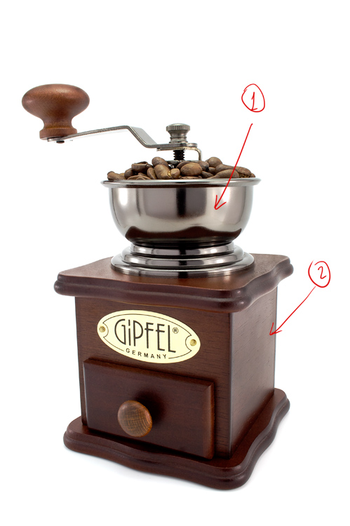

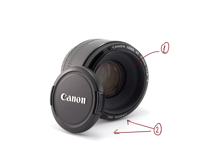

Тадааа !
А вот тест-драйв:
Чет смущают меня темное пятно (1) и тени (2). Я так понимаю, что нужна еще одна лампа (вернее софтбокс). Я варганю светодиодную лампу, может с ней будет лучше (через рассеиватель)... Тогда и тени придавит и пятно осветлит. Или не ? Не хотелось бы еще и подсветку дна городить.

| Сообщение #84 Отправлено 01 ноября 2009 - 18:05
Не парься. Нормальный снимок. Уже можно вырезать в Шопе. Хотя.... раньше Шопов не было. :)

| Сообщение #89 Отправлено 01 ноября 2009 - 19:59
Юра (1st November 2009 - 05:54 PM) писал:
Ну тени - понятно, без них, кстати, выглядеть будет неестественно, а вот "темное пятно" - х.з. насколько оно темное?
Детали видно, провала нет. А чего еще нужно?
ИМХО, нормальный снимок.
| Сообщение #90 Отправлено 01 ноября 2009 - 20:30
какой нужен "софтбокс" для съёмки автомобиля....
Большой :)

Тени получились слишком резкими, надо с освещением поиграться.

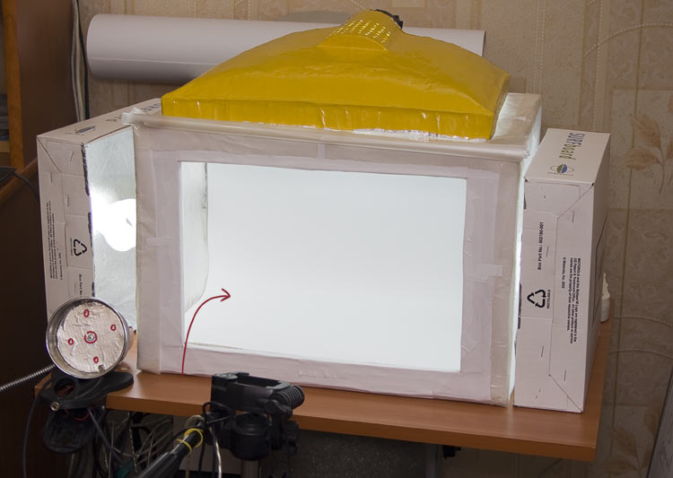

| Сообщение #91 Отправлено 01 ноября 2009 - 20:38
Удаляй лампы, ставь доп. рассеиватели. Тут же всё реально видно. Когда свет постоянно включён.
Я не зря говорил про автомобили и самолёты. Посмотри тут, к примеру. http://www.pyatki.ru/node/54
Коробку больше делай! :)

| Сообщение #95 Отправлено 12 ноября 2009 - 23:24
а я использую белую стеклоткань
А сам каркас скостополил со строительного профиля, который применяют при строительстве стен из гипсокартона.
Вся конструкци обошлась около 10$.
| Сообщение #96 Отправлено 13 ноября 2009 - 00:29
Не слышал про такую, надо будет пощупать. А куб версии 2.0 хочу из пластиковых труб собрать, этот маловат.

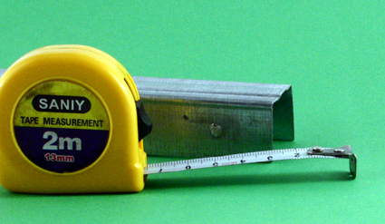

| Сообщение #97 Отправлено 13 ноября 2009 - 14:25
Я тоже сначала хотел сделать куб из пластиковой трубы (благо паяльник для пластика ещё "не остыл"). Но жадность привела к тому что размер увеличился до 75 см (ребро куба). При таком размере труба со временем начнёт провисать. Стоимость с профиля примерно в 3 раза ниже. Вот и решил что профиль, как бы надёжнее и дешевле.
вот так выглядит этот профиль. Он из оцинкованой стали толщиной 0,6мм. Ширина профиля 27мм. Цена что то в районе 8грн. за 3 метра.

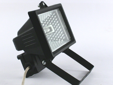

Подсвечиваю вот такими галогеновыми прожекторами.
Желтизна есть. То ли лампы не докаливаются до нужной температуры, то ли мощности маловато (150 вт). Короче со светом пока проблема.

| Сообщение #98 Отправлено 13 ноября 2009 - 15:15
Строго говоря, если на камере поставить численное значение ББ равное цв. температуре источника (напр, 4000 К), то не важно, "докаливаются" ли лампы.
Вариант второй: пользовательский ББ. Снимаем белый лист бумаги, освещенный конкретным светом и регистрируем результат в камере.
Третий вариант: при конвертации из RAW, пользуемся возможностью изменить съёмочное значение ББ. Например, штатный кэноновский DPP позволяет устанновить цв. темп. от 2500К до10000К
Первые два варианта можно использовать, если камера не выводит RAW.
Конечно, чем точнее при съёмке установлено значение ББ, тем лучше.
Забыл напомнить: регулировать мощность ламп накаливания с целью изменения светотеневой картинки не получится! С цветовым "замесом" справится практически невозможно.

| Сообщение #99 Отправлено 13 ноября 2009 - 15:48
Если речь о предметке, как правило нормально все регулируется просто перемещением ламп. С портретом сложнее, там габариты сцены большие. Хотя, для портретов постоянный свет использовать - это изврат. :)
| Сообщение #100 Отправлено 13 ноября 2009 - 16:06
ЮХа (13th November 2009 - 05:15 PM) писал:
Да, именно этот способ я и использую. RAW есть , но пока он мне как бы "ни ко двору".
Тут я извернулся, как советует bc. Боковые прожектора у меня свисают со штанги, расположенной над кубом, и при этом могут перемещаться. Штанга с того же профиля. Особой жёсткости нет - но вроде там она и не требуется.
