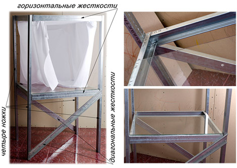

да . Похоже на это. Только у меня получилось несколько элегантенее.
У меня куб без ножек, стоит на столе.
Диагональных реек нет. Но даже без них система довольно устойчива. Всё скручено на 32-х саморезах (хотя лучше было бы на болтиках м4 или м5 с гайками) . Можно было бы в месте стыка пропаять по кромкам, тогда на этом кубе можно было бы танцевать. Паяется легко обычным паяльником 40вт , оловяным припоем с кислотой. Паять не стал, т.к. прочность меня удовлетворила.

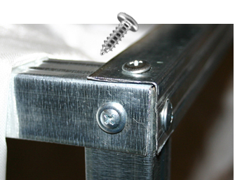

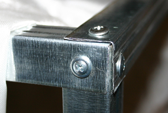

Нашёл чек с магазина, правильно этот профиль называется UD-27. Цена его 8.3грн. за 3 метра.
А вот так у меня выглядит угловое соединение:
Три ребра куба скреплены 4-мя саморезами диаметром 4мм.
| Сообщение #107 Отправлено 14 ноября 2009 - 18:07
А где четвёртый саморез-не найду. :)
| Сообщение #108 Отправлено 14 ноября 2009 - 19:20
...так не закрутил я его ещё как бы...
только, кто будет повторять, я рекомедовал бы болтик с гаечкой. Саморезы срываются.

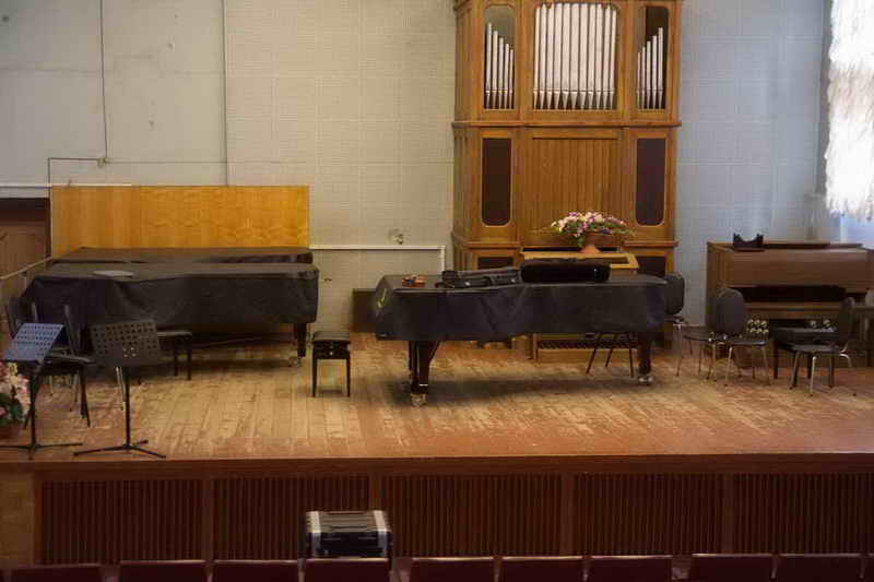

| Сообщение #120 Отправлено 18 февраля 2013 - 20:50
Всем привет!
Подскажите, если кто знает, сколько надо импульсных моноблоков и какой мощности чтобы сделать общую фотографию в концертном зале. Народа человек 100-130, в 6 рядов, освещение там слабое, прожекторы не рабочие. В прикрепленном файле фото зала.
ps находил только расчеты мощности для студии, комнаты и съемки нескольких человек, а для такого большого кол-ва не нашел. может плохо искал. Ткнине носом если это где-то уже обсуждалось.
