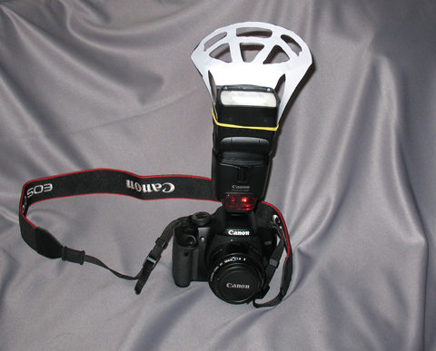

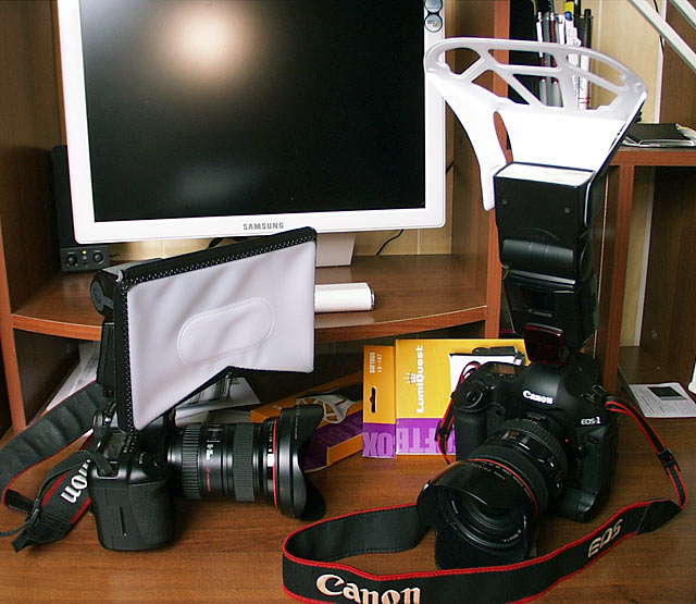

| Сообщение #18 Отправлено 13 марта 2009 - 20:27
Привезли "приблуды" от LumiQuest для системных вспышек. Справа - рассеиватель. Слева - минисофтбоксик.

| Сообщение #20 Отправлено 14 марта 2009 - 13:44
Делал, работает. Подарил друзьям. :)
