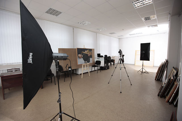

Что можно сделать простому фотографу? Найти комнату площадью ок 70 м.кв. с белыми стенами потолком и полом. Направить в стены потолок и пол импульсные источники света через отражающие зонты или софтбоксы. Камеру на штатив. Объектив - фикс с фокусным расстоянием 50 мм (для полноформатной матрицы). Для кропнутой - в 1,6 раза меньше. Запуск оветителей по команде с "хот шуз". Если есть оптический стабилизатор - отключить. Фокусировку на автомат по всем возможным точкам.

Сегодня у меня нет соответствующих площадей для репродуцирования. Использую студии заказчиков, завешивая стены белым полотном и направляя на них свет от софтбоксов

Сегодня я работаю с моноблоками от Рекам. Привезли радиосинхронизаторы. На этой неделе будет еще одна репродукционная фотосессия. Покажу обстановку.

В моноблоках (в т. ч. и Рекам) применяются кольцевые лампы. Стоимость моноблока (к примеру) Rekam Partner 250 (250 Дж) ок. 10 т.р. Мне он достался за 6 - бакс был дёшев.
С ламп ИФК120 проще всего удалить "серебряную краску" острым ножичком. Промыть растворителем. Обмотать никелиновой проволокой. Я использовал стальную жилку от канатика для обивки дверей. В принципе, можно использовать любую медную жилку.
http://i079.radikal....99a4b00fa5a.jpg - моноблоки и радиосинхронизаторы.

Пример обстановки и конечный результат.
