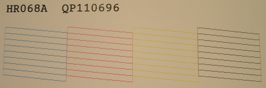

|    Сообщение #63 Отправлено 15 июля 2009 - 00:13   robson
Ну вот, наконец то сделал я капсулы, поменял чернила на InkTec. Всё промыл, вроде бы проблема решилась, тест-дюз чистый, без размытия чёрного цвета.
Прикрепленное изображение: PICT569816.jpg
кстати, разобрал картриджи, там пружинки все чистые, видимо дело было в чернилах.
Прикрепленное изображение: monthly_07_2009/post-31191-1247609533.jpg

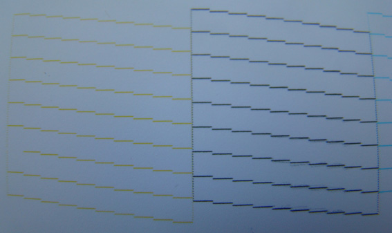

|    Сообщение #69 Отправлено 09 августа 2009 - 22:51   AES
Всё равно остался вопрос на тему постоянной раскалибровки. Почему это происходит? И почему всё встаёт на свои места? :unsure:
Взбалтывать каким образом - а) гори всё синим пламенем - один раз живём! б) аккуратно, не отклоняя от вертикали, взбалтывать по кругу; в) нужно пару раз тряхнуть вверх-вниз.
Epson R290 -> T50, InkTec Е0009 -> DCTec R290, капсулы SuperPrint, ПРО-мариотты

AES распечатай чёрным лист А4, в быстром режиме, на простой бумаге
|    Сообщение #73 Отправлено 10 августа 2009 - 22:09   AES
Просто текста на всю страницу?
|    Сообщение #74 Отправлено 10 августа 2009 - 22:11   koka
Квадрат Малевича...Роман имел ввиду...
|    Сообщение #75 Отправлено 10 августа 2009 - 22:27   AES
Один проход пропечатан вроде нормально, а следующие с нарастанием количества пропавших дюз - тонкие полосы приблизительно цвета маженты шириной в "одну соплю" :) На последнем проходе - 16 таких полос.
Сейчас скан сделаю - вопрос появился с накаладыванием первой дюзы следующего прохода на последнюю предыдущего - там полоса темнее.

|    Сообщение #77 Отправлено 10 августа 2009 - 22:52   AES
Выкладываю кропы сплошной заливки:
в начале листа:
Изображение 201 кБ
в конце листа:
Изображение 204 кБ
вот наложение:
Изображение 188 кБ
Если первое относится скорее к чернилам и загрязнениям, то насколько фатально последнее? Лечится ли? Может ли оно давать в режиме Фото-RPM ту зелень всвязи с тем, что смещение листа между проходами головы маленькое, ширина печатаемой области за проход очень мала, а чёрный промахивается, недокрашивая тёмные области?
to Episode:
Я как и многие другие ламеры перечитал кучу веток этого форума и понял, что если со мной разговаривают такие местные долгожители как Вы или koka с romanM, то пока всё идёт хорошо :unsure:
К вопросу о чернилах. Заменить тип чернил или купить таких же, только свежих? А если тип, то на какой смотреть исходя из моих начальных установок?
|    Сообщение #78 Отправлено 08 сентября 2009 - 08:21   dvornik
р295.
Картриджная РДМ
inctek корея
Проблема в том что мажента после печати 1 листа А4 начинает пропадать то в одном месте то в другом. После прочистки печатает еще лист и опять полосит уже другими дюзами.
и еще что то с черными. что обозначает такой тест?
  • Прикрепленное изображение: Y_B.JPG
|    Сообщение #79 Отправлено 08 сентября 2009 - 13:38   Episode
Такой тест означает, что нужно менять принтер, СНПЧ и чернила.
Есть конечно второй вариант: попытаться отремонтировать то, что изначально неработоспособно, т.е. СНПЧ. Попытаться промыть то, что упомянутая СНПЧ привела в негодность, т.е. фильтр в ПГ. Ну и наконец, пытаться и дальше печатать тем, что для печати не пригодно. И в конце концов - сменить принтер, СНПЧ и чернила.
Выбирайте, какой вариант Вам больше подходит.
Для справки:
- СНПЧ RDM создана китайцами при поддержке Сэйко корп. для того, чтобы уничтожать принтеры тех, кто не использует оригинальные картриджи.
- чернила "inctek корея" имеют столько серий, что и в кошмарном сне не приснится. Даже Nokia выпускает меньше моделей телефонов, чем ИнкТек выпускает серий чернил. Большинство из них - экспериментальные и неудачные.
- принтер не в чем не повинен, он хотел служить Вам верой и правдой. За что Вы его так? СНПЧ RDM это удар в пах. И сверху по башке - инктек неизвестной серии...
Вам не стыдно? :unsure:
