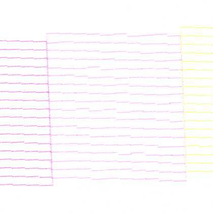

| Сообщение #22 Отправлено 23 марта 2009 - 16:45
У меня Epson RX700 Появились вертикальные полосы на фото. Дюзы чистые.На шаблоне проверки дюз в розовом (LM) цвете
заметны нарушения (см. фото) -неравномерность сдвига
пунктиров. Подозреваю слетела прошивка принтера. Подскажите, с этой бедой что можно сделать?"
Надеюсь на вашу помощь.
Спасибо.
Спасибо.
| Сообщение #23 Отправлено 23 марта 2009 - 16:48
Косоструй...

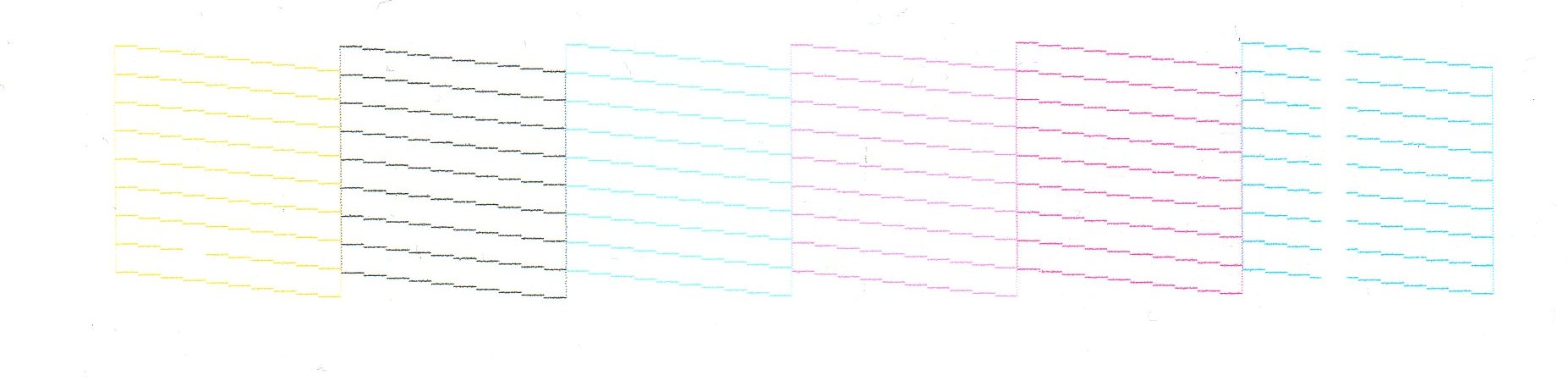

| Сообщение #29 Отправлено 25 марта 2009 - 12:03
утром все нормально было.Потом принтер стал писать что чернильные картриджи не опознаны,я вытащил картриджи СНПЧ и потом посильнее вставил их на место и теперь тест дюз выглядит вот так
Самостоятельно можно что-нибудь придумать?
Принтер Epson RX610
Принтер Epson RX610
| Сообщение #30 Отправлено 25 марта 2009 - 13:16
Наигрался в бутерброд и с прискорбием сообщаю: Результат нулевой, не считая потраченного времени и чернил.
Хоть бы кто отозвался, у кого была аналогичная проблема с Epson RX700, и как она решилась
Кососртуй одним словом.

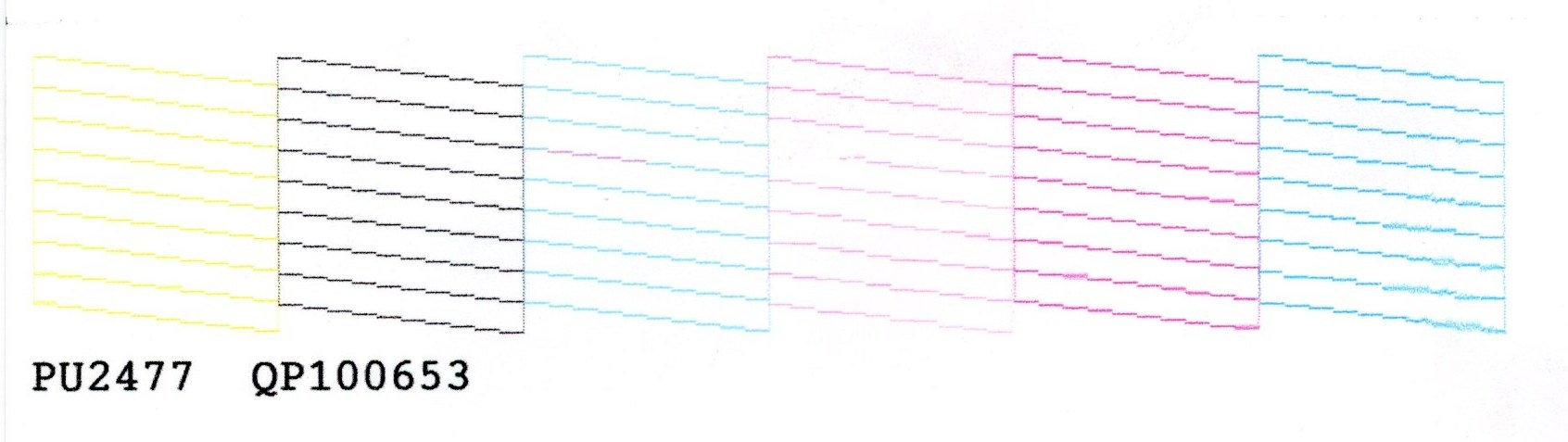

Сразу же попрошу прощения за отсутсвие теста дюз =) Дело в том, что машина находится в другом месте, а на форум набрел только сейчас. Завтра обязательно выложу сканы. Проблема в том, что во времени ограничен, нужно скорее заставить систему работать :(
Ситуация следующая:
После славной печати нескольких десятков снимков А4 спокойно выключили принтер и ушли домой. На след день что-то нехорошее случилось с цветами, проверяем дюзы, а там: пропечатываются ВСЕ полосы, однако некоторые имеют не свой цвет, а именно - несколько штрихов голубого синие, несколько штрихов розового более насыщеные, красные чтоль... Прочистки разультат не изменяют - все ТЕ ЖЕ штрихи имеют не свой цвет. Если попытаться печатать, то ситуация осложняется, тест дюз показывает чють ли не половину всех штрихов в сером цвете.
Система:
Epson RX615 + СНПЧ + InkTec (объем работ от начала жизни прошел не большой, в среднем по ~20мл каждого цвета).
Заранее благодарен за помощь )
Ситуация следующая:
Система:
