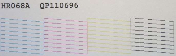

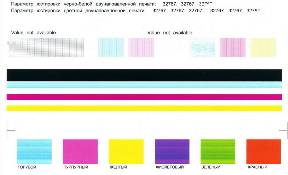

Добрый день гуру и профи. Купил новый МФУ Hp Photosmart C7283, было принято решение перейти на ДЗК 177 и чернила OCP, заказал всё это на Resetters.com, всё пришло вовремя и без проблем. Переход на ДЗК происходил сразу после пусковых картриджей, желтый, светло-пурпурный, светло-голубой, пурпурный, заменив, печатал несколько дней,не мог нарадоваться. Пришло время заменить синий и черный, после перехода на эти цвета синий сразу стал полосить, черный по краям листа недопечатывает буквы, не могу понять в чем проблема , те же чернила, остальные цвета отлично. Всё началось после того как, начал копировать около 20 ч\б страниц с синими печатями, сканировал максимальным разрешением в цвете, постепенно вместо черного стал появляться красноватый оттенок, черный результат смешения цветов, нехватка синего вот и красный оттенок. Делал много прочисток всеми способами, не помогло, в пустой картридж залил промывку OCP, пропечатал около ста страниц чтобы выгнать синий цвет, оставил на сутки, но все это не помогло. Для примера сканы дюз. Посоветуйте что делать, голову снимать не хочется, принтеру месяц.
| Сообщение #42 Отправлено 06 апреля 2009 - 12:43
выкинуть ДЗК.

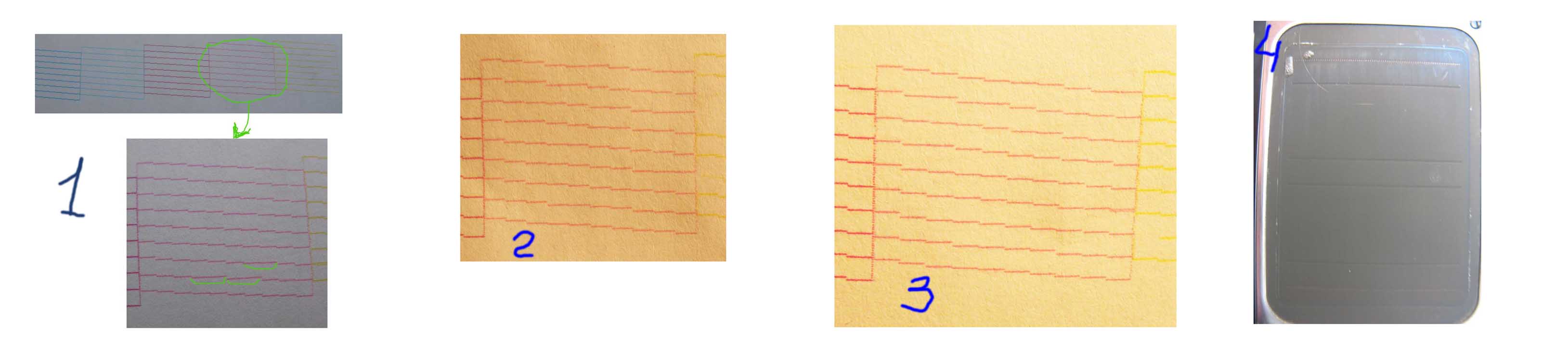

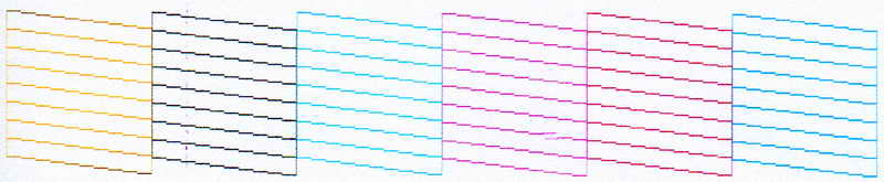

доброго времени суток!
принтер R200, ДЗК+InkMate1500, тест дюз (Номер 1 ) выявляет кривоструй лайт магента, начитавшись здесь советов :) и сбегав в аптеку-хозяйственный устроил принтеру "бутерброд" тройном с ММ синим, в итоге стало еще хуже, тест дюз (Номер 2). далее пошел вабанк и промыл нашатырем 10%, стало чуть лучше (Номер 3), но все равно не нормально. Вопрос - если это кривоструй, то почему дюзы которые раньше нормально печатали после ММ кривоструят? и наоборот, почему нашатырь пробил старые дюзы-кривоструи, а новые появившиеся после ММ нет? и вообще кривоструй это или полтергейс?
пс: во время мучений перепутал местами картриджи магента и лайт магента, цвет соответственно поменялся, а кривоструй нет, то бишь от картриджа не зависит.
| Сообщение #44 Отправлено 15 апреля 2009 - 20:52
УВЫ,,,Дельного совета не жди.
Месяц бьюсь над аналогичнои проблемой КРИВОСТРУЙ.
Весь инет перелопатитл. Что только не делалс ПГ, и промывал, и отмачивал в аммиаке-10%, и ММ и в фирменных промывках сутками квасил, и чернила менял, результат нулевой. Даже хуже стало. Одно радует, что ПГ ещё жива после всех надругательств. Сейчас микроскоп ищу, на сопла глянуть. Осталось зубной щёткой сопла почистить. больше ни чего на ум не идёт.
Вот почитай, что мне ,например,советовали: http://forum.ixbt.co...?id=13:32867-80 Если сам что нароешь, напиши. Удачи.
| Сообщение #45 Отправлено 16 апреля 2009 - 10:09
да уж, перспектива не веселая. я смотрю у нас с тобой проблема абсолютно одинаковая, только лайт магента тупит, остальное все норм. я тоже промывал головку всеми способами - у меня меняется кривоструй, но не исчезает. недавно читал где то, что обязательно надо промывать каппу.... никак руки не дойдут проверить :) вообщем если решишь проблему, пиши :) я в свою очередь тоже

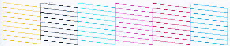

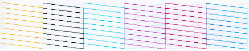

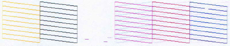

| Сообщение #46 Отправлено 17 апреля 2009 - 09:00
Использую МФУ Epson RX610 с картриджной СНПЧ, чернила InkMate EIMB-290.
Второй раз сталкиваюсь с проблемой кривоструя на черном (первый вложенный скан).
Помогает прочистка печатающей головки средствами принтера. Но после нее пропадает часть дюз LC и С, причем их цвет частично меняется (второй скан).
В первый раз, когда возникла данная проблема, помогла вторая прочистка ПГ на следующий день (появились все дюзы и их цвет был нормальным). Но была одна особенность – через секунд 10 после начала прочистки драйвер отрапортовал, что она выполнена, и, что чернила закончились.
Сейчас также произвел вторую прочистку (через час после первой). Все дюзы появились, но видно, что некоторые желтые и LC поменяли свой цвет (третий скан).
Хотелось бы разобраться в следующем:
1. В чем является причина периодического кривоструя на черном?
2. Почему пропадают и меняют цвет дюзы C и LC после прочистки?
И, естественно, интересует вопрос, как с этим бороться.

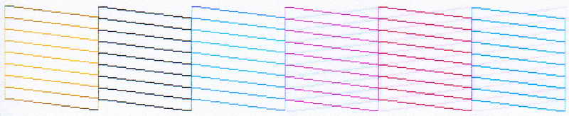

| Сообщение #50 Отправлено 20 апреля 2009 - 13:29
Посмотрите пожалуйста и мой скан (точнее фото).
У меня epson R200, ресеттерскую снпч купил года полтора назад, чернила OCP, все время работали почти все дюзы, когда надо было печатать фото прочищались все. Сейчас наступила какая то *опа, половина дюз не печатала, цвета пропадали полностью. Разобрался, оказалось, что неправильно сбалансированы доноры (про). Сбалансировал, вчера вечером сделал бутерброд дистиллятом, все цвета печатаются приемлемо, кроме черного. После бутерброда появилась одна дюза, но и она кривая, на фото обвел кружочком.
Собсно что еще можно сделать? Есть уксусная кислота, которая именно кислота, а не уксус, сделать бутерброд с ней или купить промывку? Стоит ли промывать голову? И еще прочитал, что можно грязь высасывать шприцом в обратную сторону, но сейчас не могу найти, стоит ли это делать?
И по поводу промывки: может кто знает, где в С-Пб лучше купить? Желательно петроградка, васильевский, центр или недалеко от метро. Вроде printer-spb.ru диллер ресеттеров,у них естьтакая промывка стоит покупать ее?
обведена появившаяся после бутерброда дюза
здесь просто вырезан черный кусок с предыдущей фоторафии
