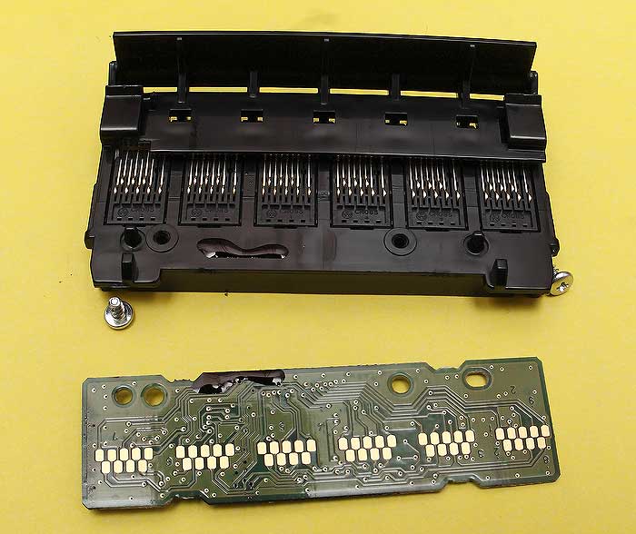

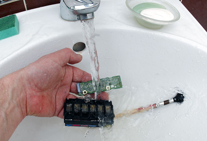

|    Сообщение #571 Отправлено 18 января 2011 - 17:21   ЮХа
В очередной раз у моего знакомого возникла проблема с определением чипов от Ресеттерс на принтере R295. Знакомый сознался - снимал капсулу. Зачем ему понадобилось снимать капсулу - не интересует.
Пришлось снимать узел с контактами и контроллером чипов.
Далее мыть с кисточкой, мылом и водой. К сожалению, я не сообразил показать струю воды в начале промывки...
Далее продуваем воздухом (лучше из-под пылесоса) и сушим.
  • Прикрепленное изображение: r295.jpg
  • Прикрепленное изображение: r295_1.jpg
