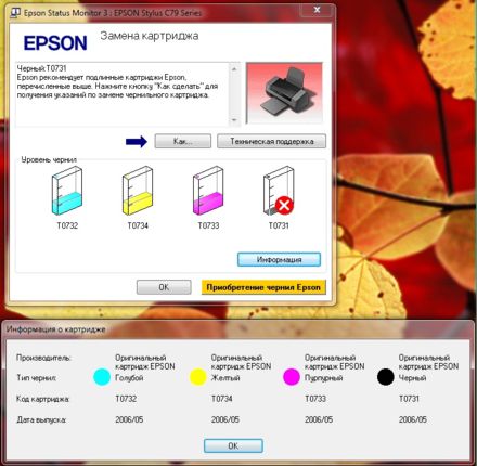

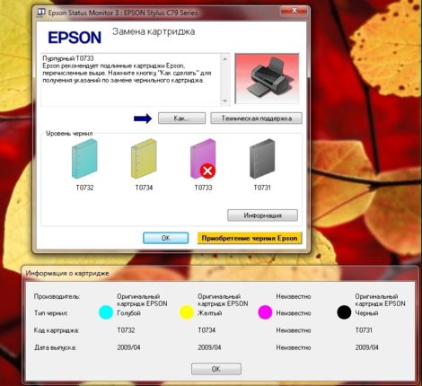

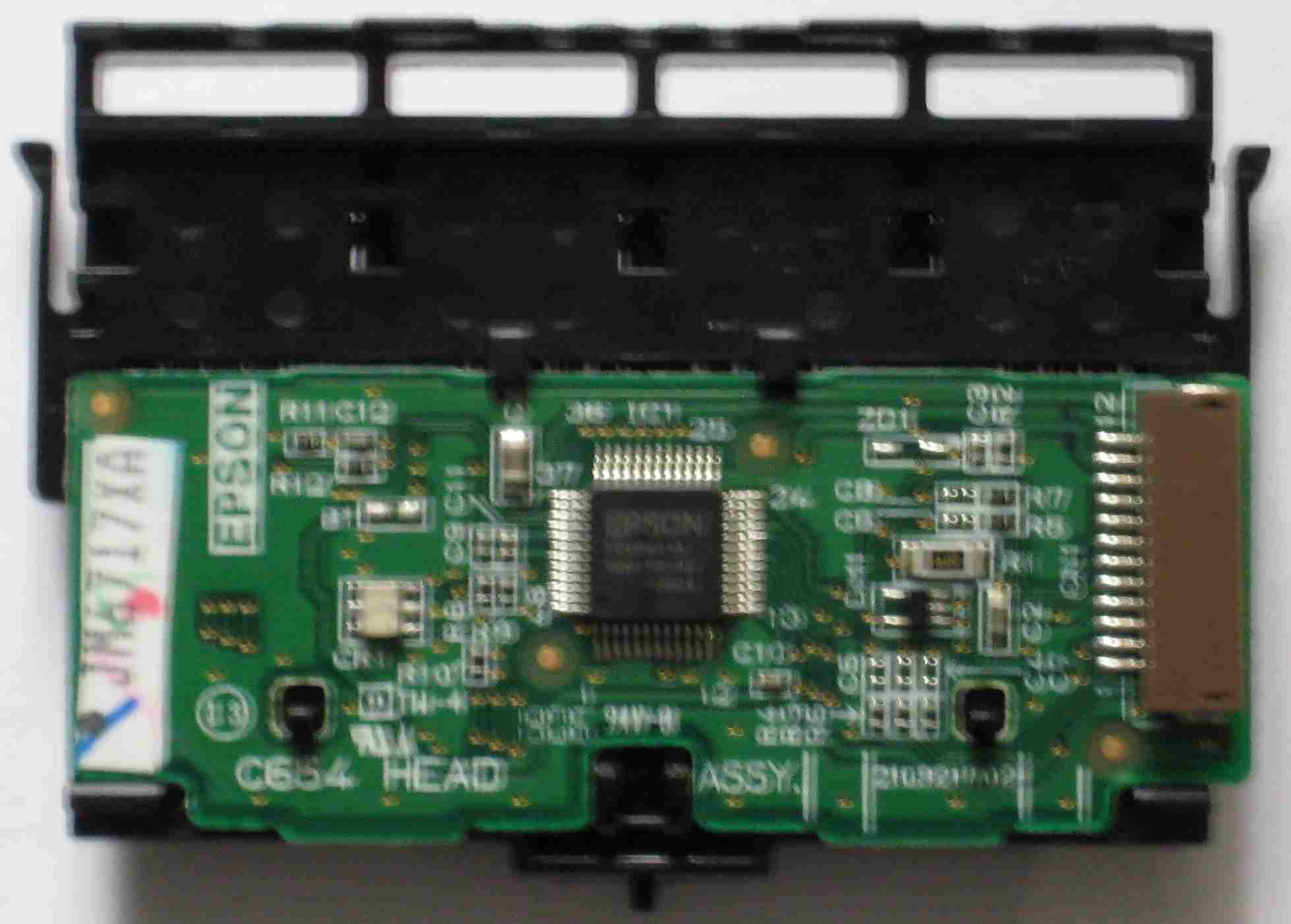

Всех приветствую. Ситуация следующая. Приобрел сегодня в инет магазине _http://resetters.com для принтера Epson C79 Электронный Суперблок СБ-79 (_http://resetters.com/JElektronnyj-Superblok-bSB79b-vozmozhnostju-prinuditelnogo-sbrosa-p-996.html). Установил в принтер. Не признает красный картридж (скриншот в аттачменте). Вставляю родные - все ок, только черный пустой (скриншот прилагаю). Тему я конечно прочел, из чего сделал несколько выводов:
1. контакты.
2. предохранители
3. подгорание токоведущих дорожек.
по п.1 - контакты чистил, ластиком, как на блоке чипов, так и на принтере, также максимально поджимал платку - не помогло ((.
Перед тем как проверить п.3, хочу спросить, может чего-то не знаю или что-то не так делаю?
Посмотрел на платку суперчипа - рабочие конт. площадки между цветами запараллелены, прозвонил - обрывов нет.
по п.2 проверил предохранители F1 и F2, оба исправные. На платке контроллера есть несколько емкостей. Прозвонил С6 и С7 у них ESR больше 1 Ома и емкость по 33-36 мкФ (стоят 47х6,3в). Заменю, отпишусь ...

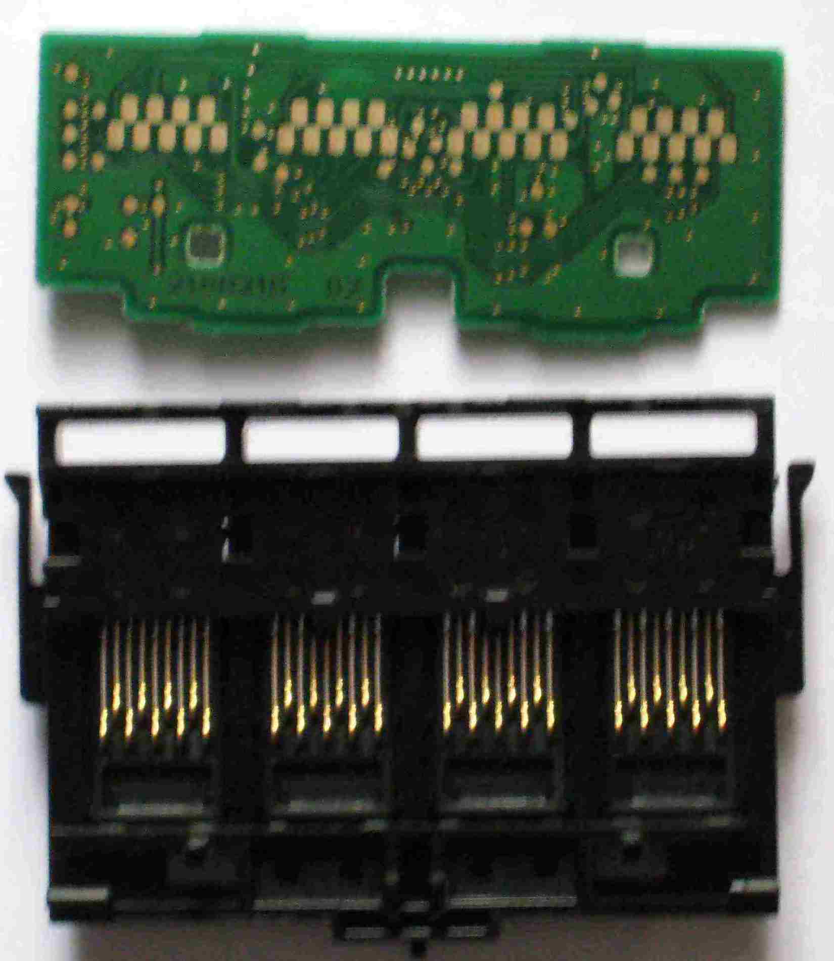

подменного картриджа нет, пока нет :). Для эксперимента, поменял местами черный и красный - хм, ситуация не изменилась!? Начну потихоньку разбирать блок подключения чипов ...
Разобрал. Интересно у них все это сделано (см фото). Разделил контактную группу и платку, зачистил контактные площадки, собрал. Не помогло, блин. Идеи заканчиваются ((.
Осталось прозвонить шлейф...
- прозвонил, шлейф живой.
