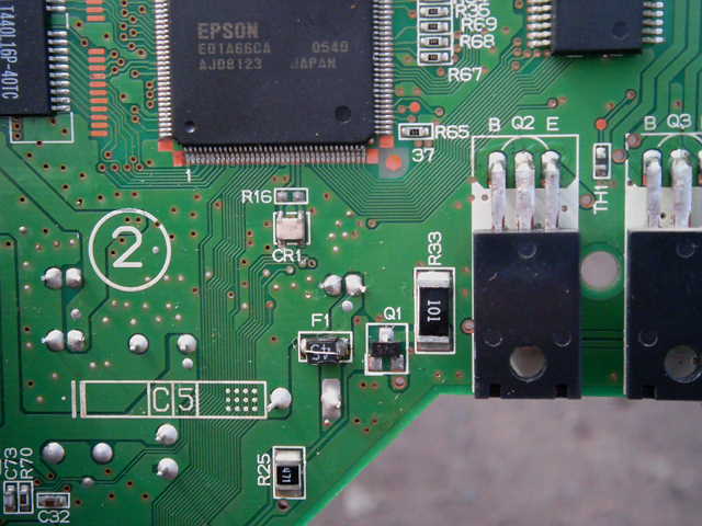

Кто мне скажет, что это за деталь под надписью F1, на которой написано 45????
Охота, брат, охота на ОХОТУ.
| Сообщение #538 Отправлено 29 сентября 2010 - 12:16
Предохранитель. Омметром должен звониться накоротко.
