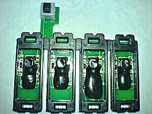

Пришел Canon MP180 с установленной СНПЧ от ColorWay
с диагнозом "не видит картриджи, как СНПЧшные, так и оригинальные". После чистки контактов на оригиналах и в каретке, все картриджи увиделись, и принтер нормально заработал, но СНПЧ все равно не хотел определять, несмотря на то, что контакты на планке также были почищены. Чтобы убедиться в том, что планка занимает именно то место, которое должна, контакты на ней были закрашены закрашены маркером и затем все это хозяйство вставлено в каретку и изъято оттуда же. На планке остались четкие следы контактов каретки (маркер после этого без проблем смывается спиртом
Был сделан вывод, что заниматься поиском горелых предохранителей бессмысленно, а причина кроется в самой планке с чипами. На поверку так и оказалось.
Что было сделано:
Планка с чипами отсоединена от картриджей:

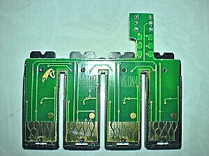

Эта же планка, обратная сторона:

Путем прозвонки мультиметром выяснилось, что кнопка имеет переключающий контакт, причем в ненажатом положении задействован нормально-замкнутый контакт. Этот контакт подключен параллельно ко всем четырем чипам. Это верхний ряд контактов, первый слева и второй слева. То есть, в рабочем положении эти два контакта должны быть между собой замкнуты, а при нажатии кнопки - размыкаться. Кроме того, примененная кнопка не имела ощутимого наощупь щелчка, то есть понять сработала кнопка или нет - невозможно!
Естественно, при сбросе юзер жмет на кнопку, ожидая ощутить щелчок, которого быть не может, жмет сильнее...
А толщина планки всего лишь каких-то 0,5 мм, изгиб и, как следствие, микротрещины - неизбежен, только дело времени, что и произошло после нескольких сбросов

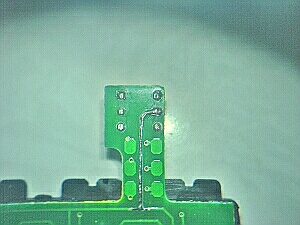

Короче, вертикальная часть дорожки, идущей от кнопки к чипам, не прозванивалась, хотя сам обрыв не удалось рассмотреть даже под сильной лупой. Пришлось этот участок залудить и напаять поверх одножильный проводок.
Вот что получилось:
После сборки и установки сего чуда в принтер все заработало! (Интересно, надолго ли?)
Вот что получилось:
