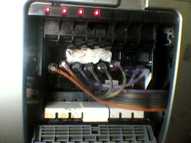

Может есть выход-Не обнулился Глянец Эпсон Р1800.Замена катрижда,далее полоска прокачки и снова замена катриджа.Планка стоит с чипами Украинская.Бракованую прислали за 1200 рублей.Пришлось обтачивать.Многократно принтер не видел катриджей.Помучился с планкой изрядно-чтоб стояла воткнул железо кусок оцинкованое.Под угломТам видимо надо спец пружину у Ресетера покупать как раз под 1000 рублей потянет.Но главное Пишет что ошибка каретки,закончился катридж-и не обнуляется.Принтер его видит

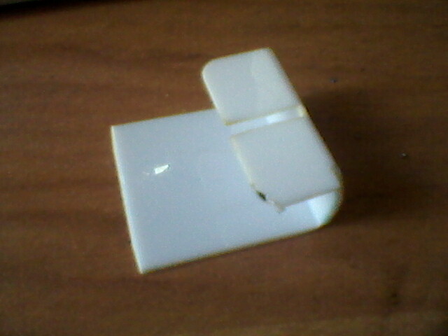

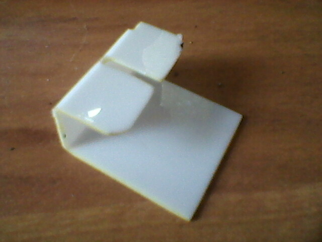

ANDREY_CP получили в Москве клипсу фиксации планки с чипами Г образную.Позвонили по телефону.Клипсу привезут в субботу-Только без инструкции почему то как её ставить.Эпсон R1800
| Сообщение #613 Отправлено 09 июля 2011 - 11:34
С правой сторонки зуб заусенец,который должен фиксировать клипсу,непонятно за что.Наверху клипсы выемка вырез треугольная. Не ставится в пазы никак. Нет ни пакета нет инструкции.На фотографии ресерерс совсем другая клипса.Пролистал темы-везде по разному ставятся везде 6 цветные,здесь 8 цветов. Поставил эту клипсу в сильный натяг-не до конца,чипы не определяются 5 штук

Тоесть по бокам,но у меня только 1.Полный алес-Либо контакты-либо чипы-по любому нужен специалист знающий принтеры.В Москву трудно будет доставить,Есть набор с пигментом нераспечатаный-Пока в тупике-не вижу выхода
| Сообщение #616 Отправлено 09 июля 2011 - 12:47
Нет, не по бокам (было две штуки - поставил две), а вообще она правильно ставится по центру.

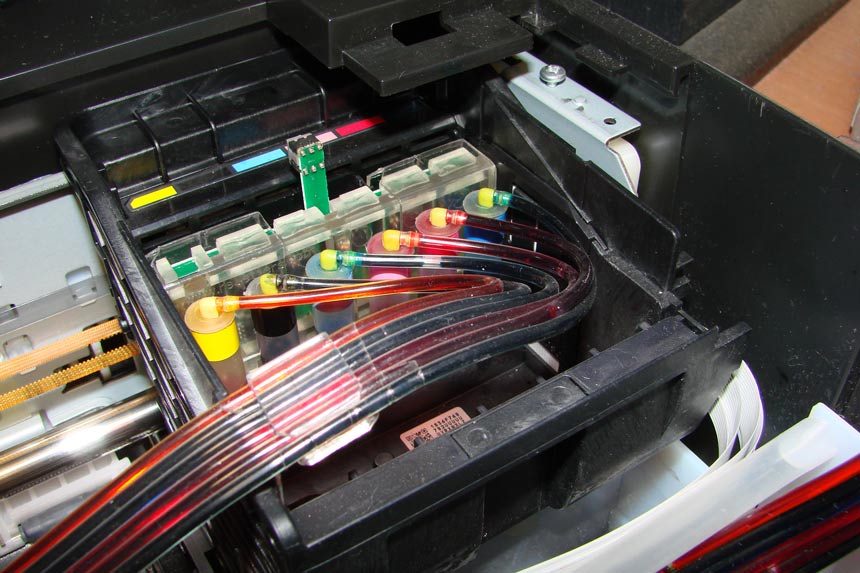

Здравствуйте, в июне этого года купил на http://resetters.com капсюльную СНПЧ (СуперПринт Ultra)для принтера Epson R295.
Все нормально работало. Пару дней назад, когда якобы в очередной раз "закончились" чернила в картридже, провел стандартную процедуру по "замене" нажатием кнопки "сброса" на планке чипов. Сначала на экране компьютера принтер "поставил" кресты на всех картриджах, я повторил действия по замене. После чего принтер стал "видеть" все цвета кроме "желтого". Причем теперь никакие действия не помогают.
После этого пробовал вытаскивать планку, протирать контакты и на ней, и на принтере, но воз и ныне там:(
Кто что может предположить?
