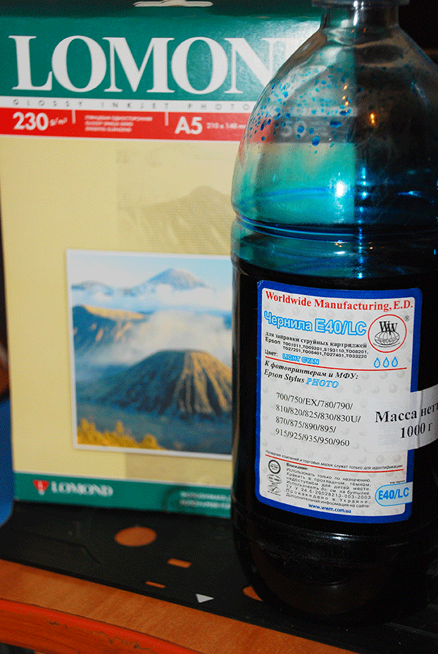

Потому што не обращаю никогда внимания на такие мелочи.. :unsure: Бумагу я указал- у ломонда двусторонних глянцев много штоли? Если хозяин принтера согласится-попрошу его сфоткать пузырёк чернил,он кстати печатает обложки на прозрачные боксы ДВД.
во

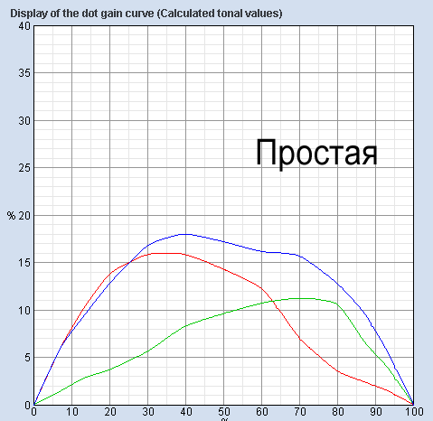

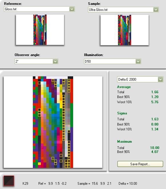

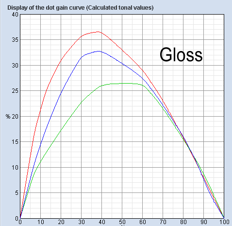

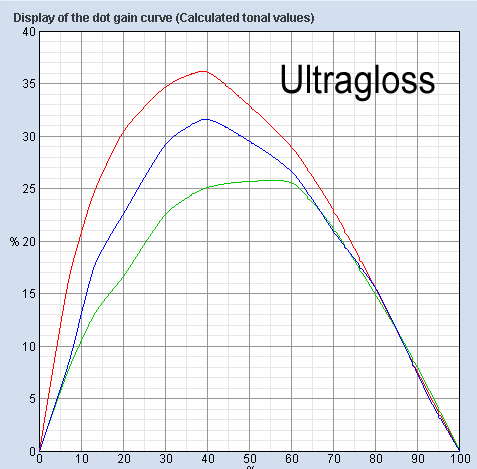

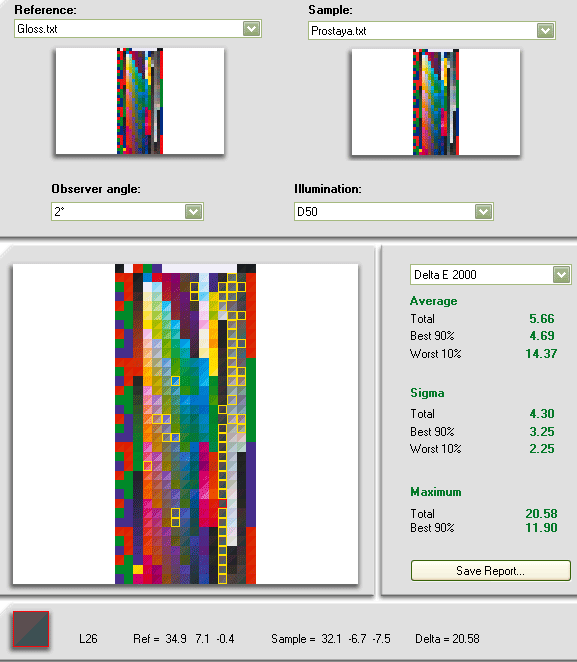

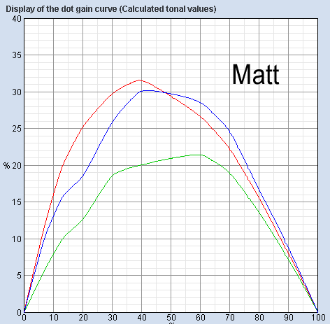

Правильно,когда краска налипает как в полиграфии,в струйной немного иначе,но суть та же. Твой будущий эксперимент называется определением Total ink limit (максимальный полив краски),когда задают сигналы от 0 до 100(процентная заливка чистого цвета в CMYK),а затем смотрят,с какого момента плотность перестаёт меняться.Обычное дело,когда сумма красок (по четырём каналам CMYK) от 260 до 360%,т.е. в среднем 65-90% на канал.Затем эти вещи задают в РИПе и дальше печатают мишени профилирования ,либо линеаризации...
А сейчас-обещаные Майору чернила и первый результат разных установок типов бумаг в дровах.Условия были: по просьбе Episode @ купил Ля'монде 230 г/глосс(нашёл у нас только А5-порезана как топором),мишени из 408 патчей печатались на R270 с установками "наилучшее фото",где есть- RPM, без высокой скорости,без управления цветом.Вариации: простая,глосс,ультраглосс и матовая.Привожу для всех тонпередающие кривые,а также разницы в спектрах при освещении D50 между печатью на простой,ултраглосс и матовой относительно (наверное) самой правильной-глосс. Да, чернила Клария,когда доберусь до левака-выложу,сильно не ругайте.
В нижнем квадратике-макс. отклонение по цвету.
Вот и тон-передающие (чуть не забыл подписать)

Эх блин... плохо быть тупым. Ничего пока не понимаю в приведенных цифрах. Дим скажи одно: чернила на фотке - это те, которые "шокировали", как я понял из сообщения эксперементировал ты с "кларией", а на фото WWM.
|    Сообщение #157 Отправлено 25 сентября 2008 - 20:33   Димец
То Майор:ДА, да- хлев на баню получилось,ты прав...Так это WWM- буду знать.

На пример на сравнительной картинке глосс-матт максимальное отклонение на один и тот же сигнал dE=13, то есть при установке глосс получается тёмно-жёлтый, а при матт... тёмно-красный и так можно пройтись по всем цветам.

Просмотр сообщенияДимец (25th September 2008 - 09:33 PM) писал:
Дим, там же на этикетке написано. Верхняя, красная строчка. WorldWideManufacturing

Блин инета час небыло... Видите- установки глосс и ультраглосс дают почти идэнтичные кривые. Теперь надо будет проверить на каком-нибудь РДМе (у нас-самые вроде продаваеме).Причём проверю именно глосс и ультра,остальные теперь сравнивать думаю нет смысла? (хотя ЮХа может возразить,как раньше про установки драйвера :unsure: ).Кстати- по крайним тэстам, при установках "простая" против "глосс"(или ультра-всё равно) ПАДАЕТ общий контраст с 2.1 до 1.9..
