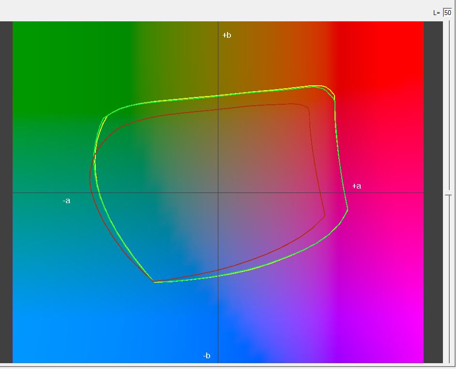

Часто слышу, что Хамелеон ER270 не стабилен от партии к партии.
Спрашиваю, как определяете?
В ответ редко слышу, что то внятное, чаще слышу му-му...
Хотя, иногда говорят, мол вот делал профиль, долил чернил из свежей партии, а цвет не правильный.
Но вот вернемся в этот пост
И глянем на вот такой график сравнения охватов:
Жёлтым цветом - график чернил Hameleon ER270, чернила 2009 года.
Зелёным цветом - график тех же чернил, только уже апрельского розлива.
Различия минимальны, а значит даже спустя годы воспроизводимость на отличным уровне.
Профиль от старых чернил вполне подойдет к новым.
Выложу профили для желающих глянуть их поподробней.
В настройках максимальное качество печати, бумага эпсон премиум глосси 260.
Так как ПГ у RX690 стоит такая же, как и у R290 и T50, то профили подойдут и другим принтерам на такой же ПГ.

| Сообщение #354 Отправлено 20 мая 2012 - 19:47
Пардон... Мы вообще то не охватами печатаем... dEmax даже на оригинальных и самых крутых носителей до 1 доходит. При 2 разницу визуально при эксперной оценке наблюдаем. Так что не стоит сказки рассказывать про профили для альтернативки на десятилетия
Светостойкость весьма проблемная и при выцветании изображение уходит в красный - объяснение - никакой лайт циан даже по сравнению с корейцами...
Одинаковая ПГ не аргумент для одинаковой цветопередачи - она всего лишь плевашка. За цветопередачу (управляют работой ПГ)отвечают в конечном итоге драйвера. Наглядный пример корявая работа R270 с родными драйверами и вполне нормальная работа под управлением драйверов от R290...
Ясен пень, что каждый кулик своё болото хвалит, но хотелось бы не лапши на уши (пусть даже и по недомыслию .. незнанию), а корректных мнений ...
Сам не имею против ничего - каждый своё выбирает, но за подобную цену и при подобном качестве (в комплексе) не рекомендовал бы заморачиваться на данных чернилках.
ИМХО. Ё!
| Сообщение #355 Отправлено 20 мая 2012 - 20:08
Возможно.
Но кто тогда отвечает за прямую печать с камеры?
Драйвер?
Не он.
Или цветопередачу камера регулирует?
Что нужно обычному пользователю?
Чтобы совместимые чернила печатали и по цвету были похожи на оригинальные.
При этом, если это МФУ - то можно печатать с флешек, камер, делать копии документов с тем же цветом.
Если это принтер, то прямая печать опять же, даст похожие цвета.
Согласен.
Но мне говорили, что Хамелеон нестабилен от партии к партии.
Вот я и показал, повторяемость.
Большее, мне показать нечем.
Да какие сказки - все реально и повторяемо.
Есть такое.
Но вот что интересно, что лежат себе отпечатки в альбоме и ни чего с ними не случилось с 2009 года.
А с корейцами, то позеленение, то расплывчатость.
Ну тут выбирать скорей покупателю.
За все время продаж не было косяков с хамелеоном, разве это плохо?
А корейцы...
То пылит черный, то двоит, то цианы бракованые...
Все, ИМХО, правильно.
Кстати, Александр, вот ваш график, там шкала времени.
А чем было воздействовано на чернила?
Солнце или еще что-то?
| Сообщение #356 Отправлено 20 мая 2012 - 20:28
Драйвер?
Драйвер?
Софтина в мозги прошита, так же как и при копировании печать через мозги...
Вы ничего не показали... динамический диапазон системы и не более того (типа спидометр на авто).
Это к Юхе ))) Он поделится сколько повыкидывал
ГОЛ НА...!!! 2:1
| Сообщение #357 Отправлено 20 мая 2012 - 20:42
Все же интересно!
Возьмите два профиля.
И проведите регулятор L от 0 до 100.
Сравните графики охвата.
Практически не отличаются, да?
Это не повторяемость?
Это не говорит о том, что в пузырьках чернила, разных партий дают повторяемый результат?
| Сообщение #358 Отправлено 20 мая 2012 - 20:54
2 Евгений26: каким аппаратом строишь профили ?
Я уже несколько лет печатаю хамелеонами (хотя беру за один раз не по 100 мл. каждого цвета), за это время были разные партии (если судить по сроку годности). Конечно не припомню сколько именно партий было, но думаю 7-8 штук наверное, и ни-разу не замечал отличий в печати происходящих из-за чернил (хотя много печатаю именно Ч\Б фоток, на которых бы сразу ВЫЛЕЗЛО)! А вот из-за бумаги - ДА !
| Сообщение #359 Отправлено 20 мая 2012 - 20:58
Тесты не мои. Автор из Уфы.
Светилось 2 мя ксеноновыми и 2-мя галогенками - такая система используется в фирменных устройствах от какой то кампании (боксы для проведения тестов, где то встречалась инфа о производителях.. кажется на сайте WWM..).
Спектр наиболее близкий к реальному свету. Печаталось на оригинальной Epson Premium Gloss 255, на линеаризованом Р50 поканально в CMYK (QT_RIP).
Кстати было обсуждение ранее результатов и пришли однозначно к выводу о совершенно некорректных результатах при УФ засветке ... Вернее результаты весьма отличались от аналогичных но при экспозиции естесственным светом.
Если интересны полные тесты, то скину на майл... Думаю автор не против будет (сам Николай не жалует форумы, увы..)
Результаты в значительной мере подтверждаются моими тестами но при экспозиции естесственным цветом которые раньше делал.
