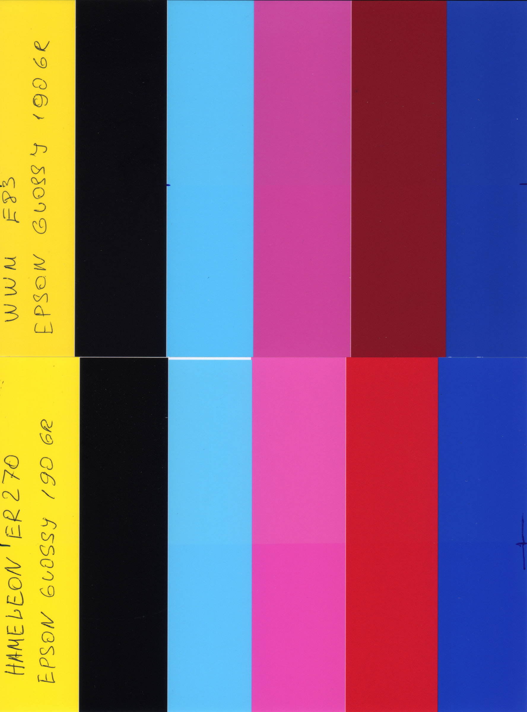

|    Сообщение #384 Отправлено 13 июня 2012 - 10:06   Евгений26
Результат засвета ультрафиолетом двух разных чернил, Hameleon ER270 и WWM E83.
Бумага Эпсон Глосси 190 грамм, настройки печати - макс качество, бумага глосси.
Это засвет 11 ватной ультрафиолетовой медицинской лампой 60 минут с расстояния 20 см.
Черточки на отпечатках - места перекрытия нижних половин отпечатков непрозрачным предметом.

|    Сообщение #385 Отправлено 16 июня 2012 - 12:18   Kit2006
какие выводы делаем ?
|    Сообщение #386 Отправлено 16 июня 2012 - 12:31   SamSvoi
Что такие условия, которые были созданы,
Евгений26, влияют в большей степени(визуально) на отпечаток сделанный чернилами Hameleon ER270 чем
на отпечаток сделанный чернилами WWM E83
Вывод : Kit2006 не помещайте свои отпечатки в данную среду
|    Сообщение #387 Отправлено 16 июня 2012 - 16:54   Евгений26
WWM E83 более стойки в UV излучению.
У Hameleona ER270 дела похуже.
Но на старой серии циан выгорал еще больше.

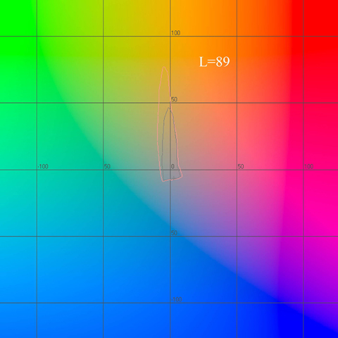

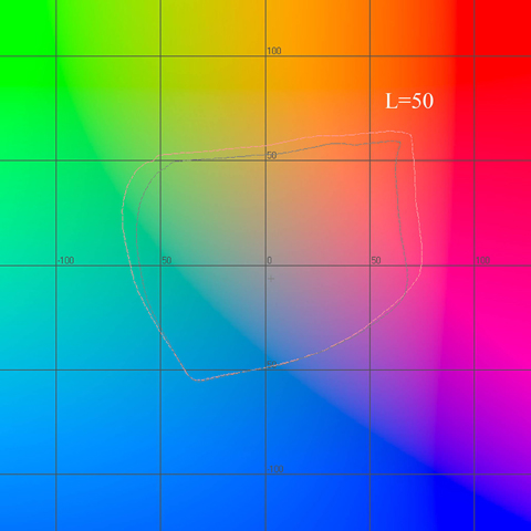

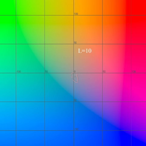

|    Сообщение #398 Отправлено 03 сентября 2012 - 21:09   Kit2006
вот добрались у меня руки наконец-то до сравнения цветовых охватов:
сегодня начал сравнение Чернил Хамелеон ER270 (Спасибо Евгений26) и еще одних извесных чернил из ТРЕХ букв :-). Принер Епсон Л800 любезно предоставленный zhivchik`ом .
на картинках КРАСНОЙ ЛИНИЕЙ прошел цветовой охват чернил Хамелеон ER270, серой - охват чернил из ТРЕХ букв :-) Как видно Хамелеоны впереди :-)
Но на самом деле: впереди еще много интересного ! А именно:
1) всем известно, что после продолжительной работы струйника внутри его, на всех ! деталях скапливается налет из чернил. Где то это критично, где то нет. Но я свои принтеры по возможности протираю от этого налета. Так вот замечено (считаю об этом надо сообщить), что налет чернильный от Хамелеона ER270 - со временем густеет ! Это логично ! Но вместе с тем, ПГ они не сушат ! Это великолепно !
Чернила из ТРЕХ букв создают налет практически не густеющий (за 2 месяца), но и ПГ не сушат. Это - факт ! Как я это понял ? Вот как: пальцем провел внутри принтера по деталюхе явно покрытой налетом, а палец у меня проскользил как по маслу ! Чего нет с Хамелеонами !
К чему я это: к тому, что чернильный налет скапливается и на плате с чипами, и на плате их определения, и на шлейфах и на контактах и везде !!!! И лучше бы он ГУСТЕЛ, чем оставался жидким !
Считаю еще один ПЛЮС Хамелеонам !
Продолжение следует !
