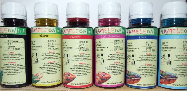

В этой теме обсуждаются чернила типа "водянка".
Пигмент Hameleon обсуждается в теме: HAMELEON ER390, Пигмент для R270-290
Были тут сообщения, что чернила этой марки очень хороши. Но далее одного поста дело не пошло.
Правда, писали о пигменте этой фирмы, но я решил не пробовать пигмент, ибо печатаю фото в основном.
А это водянка, а потому интересно попробовать.
Про цену не пишу, кому интересно, найдет на сайте продавца. Там же и описание этих чернил.
Запах у них интересный. Каждый цвет пахнет по своему, да еще и с разной интенсивностью.
Черный не имеет цветового окраса. Черный, как сажа.
Продолжение следует...

| Сообщение #3 Отправлено 05 июля 2008 - 11:40
Заправил.
Попахивают прилично.
Нету штук 7 дюз light magenta, и одна кривая дюза cyan.
5 прочисток не помогли.
Ждём отстоя пены...
Ждём отстоя пены...

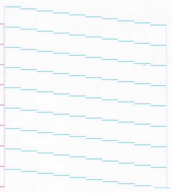

| Сообщение #4 Отправлено 05 июля 2008 - 15:58
Воздух вышел, дюзы все.
Промывал водой+нашатырь.
Уже сейчас могу сказать, что чернила неплохи.
Впринципе, если не придираться, то на бумаге СкайХорз можно и без профиля печатать.
Самое главное: на темных деталях нет перелива. Кто знает, может они сохнут быстрее.
Профили потом, и ультрафиолетовая лампа тоже.
Кто знает, что делать с этим? (См. скан дюз, правая нижняя)

| Сообщение #6 Отправлено 05 июля 2008 - 16:12
ЮХа
Как всегда категоричен...
Есть люди, которые без профиля печатают.

| Сообщение #8 Отправлено 05 июля 2008 - 16:24
ЮХа
Да я не про профили.
Что с дюзой сделать?
| Сообщение #9 Отправлено 05 июля 2008 - 16:52
Дюза писает вбок.
Попробовать нашатырнным спиртом её. Или "мускулом". Или серной кислотой... :)
Иногда, это проходит без лишних телодвижений. Надо просто попечатать.
В последнее время, я становлюсь категорическим противником всяких промывок, бутербродов и проч.
Надо сразу ВСТАВИТЬ по нормальному.
И печатать.
И печатать.
| Сообщение #10 Отправлено 06 июля 2008 - 15:51
С дюзой я так и не разобрался. Пять бутербродов с нашатырем не помогли.
Да она то косит, то нет.
Может обратный отсос сделать?
