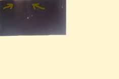

| Сообщение #56 Отправлено 17 сентября 2008 - 15:00
Для наглядности. Стрелками показана область непропечатки черного, все фото 10х15, на А4 пятно расположено в этом же месте.
R290,L800,1410 Хамелеон(водянка)
| Сообщение #57 Отправлено 17 сентября 2008 - 19:47
ms_ где это место на целом листе?
| Сообщение #59 Отправлено 18 сентября 2008 - 09:01
