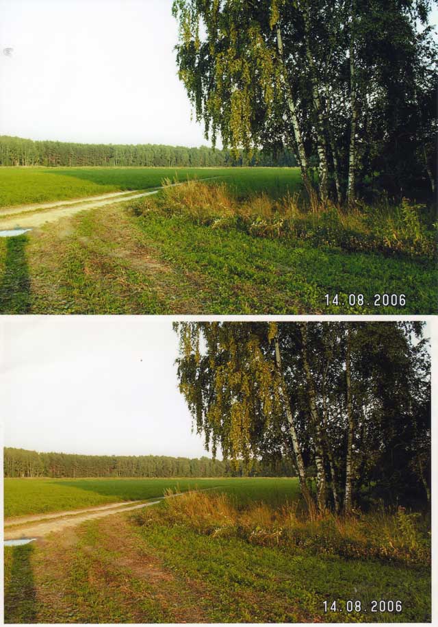

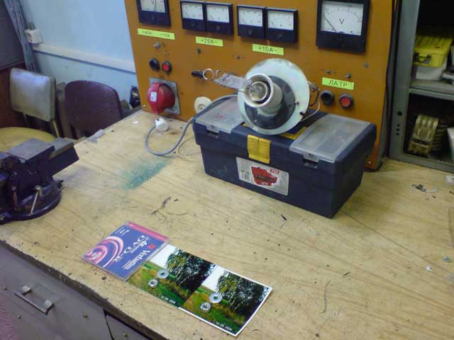

Выкладываю фото самой лампы и принципа теста.
Также на скане две фото 13х18.
Верхняя - чернила Хамелеон, нижняя - Клария.
Если сможите, найдите следы выгораний. Смотрите там, где суть процесса на фото.

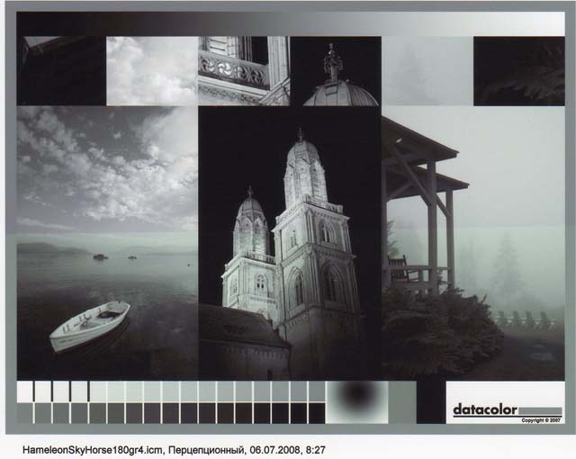

Ну а ч/б фото - простой глянец СкайХорз. Тут и так все ясно.

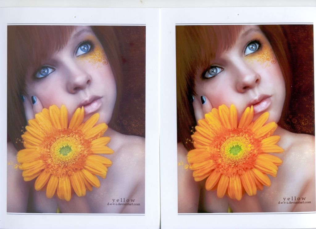

Я не профессионал, но кажется в тему будет поделиться своей историей.
Пару месяцев назад я приобрел на рынке заправленную СНПЧ. Повторюсь, я не профессионал - поэтому даже не поинтересовался у продавца, какие в систему залиты чернила. Когда лайт мадженты и желтого осталось совсем мало, встал вопрос о покупке чернил. Продавец настойчиво рекомендовал Хамелеон 270 и я поддался. Слил полностью остатки старых чернил и залил новые. Принтер у меня Epson R290.
Ниже приведены сканы отпечатков на моем принтере на бумаге Ломонд Полуглянец 260 гр. Слева - чернилами которые были залиты в СНПЧ изначально (их происхождение для меня так и осталось тайной), справа - Хамелеон ЕР270. Разница более чем очевидна.
Профилирования я не делал ни для тех, ни для новых чернил. Причина проста - не представляю как это делается.
