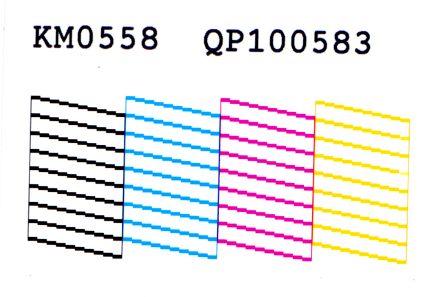

| Сообщение #335 Отправлено 05 апреля 2012 - 09:32
Чернила ХАМЕЛЕОН ER270
принтер Епсон РМ100
стоит ПЗК простой принтера 6 месяцев
вчера подключил, принтер сделал одну прокачку самостоятельно, я распечатал тест дюз:
НУ КАК вам чернилки ?
принтер Епсон РМ100

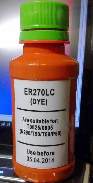

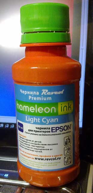

Вот такая тара, с китайскими не крошащимися крышками:
Так выглядит информационная наклейка, причем, розлив в тару шел в день, когда мне исполнилось 34 года:

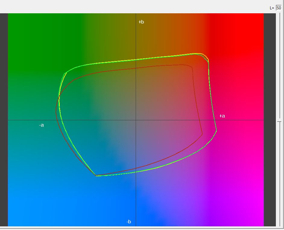

Для сравнения добавил профиль, построенный на той же бумаге и по той же схеме, принтер Т50 и чернила WWM E83.

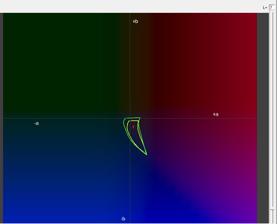

Вот что вышло.
Желтый график - старый ER270, зеленый - новый ER270, красный - E83.
Охват при L=50:

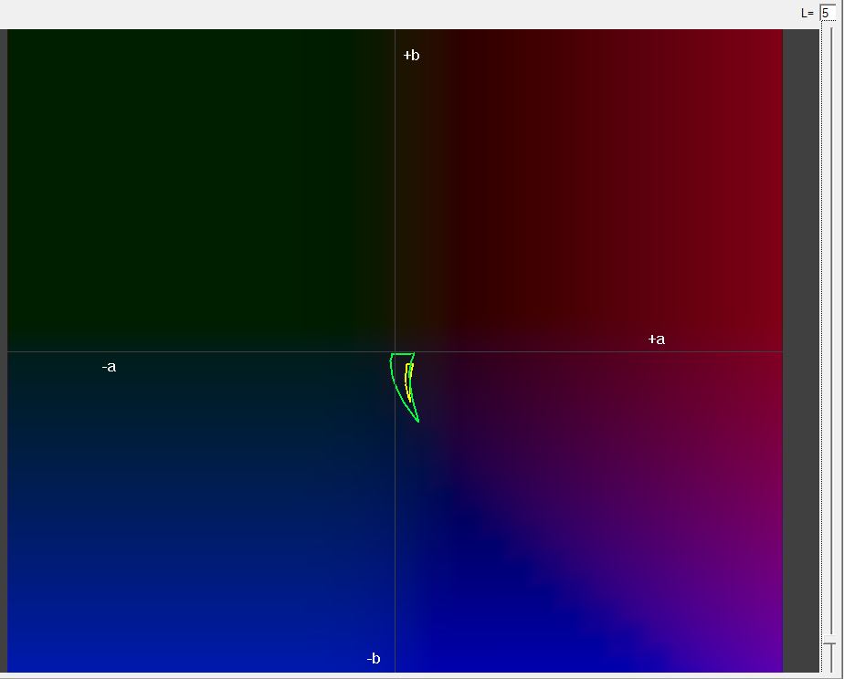

Как бы старая и новая серия ER270 ничем и не отличается, охват шире чернил WWM E83, хороший цвет гарантирован.
Смотрим, где кончается точка черного у WWM E83:
А вот теперь заметная разница в черном у новых ER270:
Тут уже видно, что черный цвет на бумаге у новых ER270 черней, или глубже, кому как нравится.

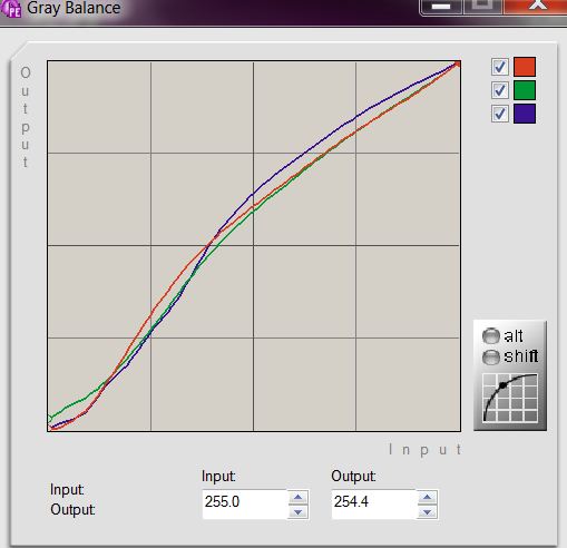

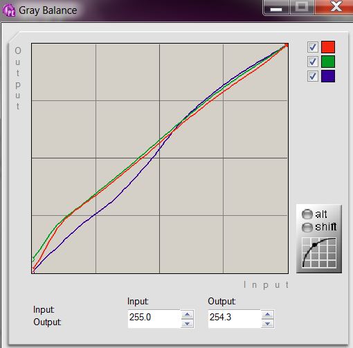

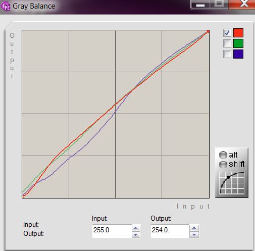

Есть еще графики RGB, то есть кривые, которые показывают, насколько сбалансированы чернила, есть ли у них еще запас для профилирования.
Можно это даже назвать шкалой GrayBalance.
Вот такая шкала для старой серии ER270:
Вот для новой серии ER270:
Даже на новой серии покрасивей будет.
Ну и для чернил WWM E83:
Малость покривей, но не страшно.
Вот что вышло.
Охват при L=50:
