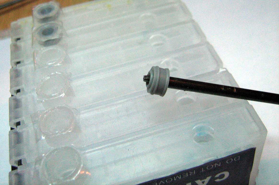

Привет собратьям по несчастью!
Я не сильно надеялся прочистить свою ПГ (черный цвет был почти полностью забит ржавчиной), но получилось.
Применял прочистку обратной тягой Мистером Мускулом при снятой ПГ. После сборки выяснил, что некоторое количество черных дюз все еще частично забиты (кривоструй), но все печатают. Еще раз снять ПГ и прочистить поленился - на фото практически ничего не заметно.
Разобрал все клапаны - кроме черного начали ржаветь пружины в l.magenta и еще каком-то - поменял их на пружины из оригинальных картриджей. Эти пружины действительно плохо подходят: клапан очень трудно установить на место, он становится тугой с малым ходом поршня - картриджи с большим усилием встают на место. Другие пружины пока блестят - их оставил.
Очень понравилась идея о кембриках вместо пружин, но надо выбирать материал аккуратно. Кембрик может превратиться в какую-нибудь вязкую субстанцию и забить ПГ, или разбухнуть и закупорить клапан. Что если попробовать трубку от капельницы?
А еще проверить как отнесется к этому средству ПГ...

Не понимаю, как там трубка от капельницы может заменить пружинки? Склоняюсь к тому, чтобы использовать вообще без пружинок, тем более на этом форуме люди уже отписывались, что все работает нормально. Как подвернется агрегат с картриджной системой , попробую

можно и без пружинок если картриджи с краской не снимать, или банки ниже опускать на время снятия, чтобы был отток из картриджей.
С кембриками из силикона проще, тем более на них почти ничего не действует (вода, спирт, метанол, нитрометан, масла, кислота). Немного разбухает только от керосина. От системы ПВХ трубка не пойдёт - жесткая

Народ! Ну не текут чернила из картриджей и без пружин ! (Вы видели эту дырочку в уплотнительном кольце для игл). В картридже изначально
отрицательное давление так-что сразу не польеться, а потом из-за силы поверхностного натяжения жидкости!!!
Картиджное у МЕНЯ я спецально пробовал на будущее при снятой головке и отсоединенном блоке игл. Насаживал картриджи с водой и снимал
несколько раз нет ни капли воды лишней. А вот с кембриками или ещё с чем .... Когда одеваешь блок картриджей на место, то приходится
придерживать блок головок (боюсь выгнуть корпус упором блока). И где гарантия хорошего насаживания на иглы (во всяком случае
плохо подготовленого пользователя). А как следствие чернильное голодание, и выяснение причин плохой печати.
ДРУГОЕ дело если это на продажу - ТО ТОГДА не каждому объяснишь что ТАК-ТО ОНО ИСЧЁ И ЛУШЕ !!!!!

Капельница в чернилах деградирует, видно не вооруженным взглядом.
Вместо прозрачной становится мутно-молочного цвета.
Т.е. имеет место реакция.
Может быть зависит от производителя.

То что вода не капает и не проливается из картриджей это правда, только при этом забывается что текучесть и смачиваемость у чернил гораздо выше. стоит только поставить снятые картриджи со слабыми пружинками на стол, как сразу лужа натекает, а уж без пружин безостановочно вытекают

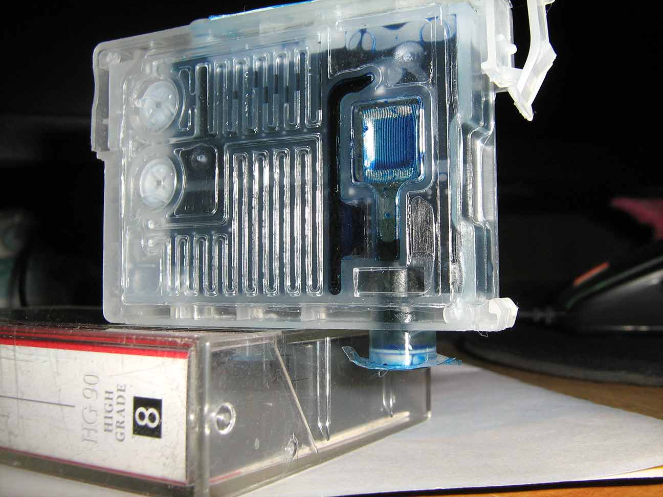

Хотел было новую тему создать - да о чем здесь спорить!?
koka - на всякий случай дело хорошее только у кого этот случай имеет место и пружинки не помогут.
Hardy - ну не текут они Картриджи от ДЗК , чернила ОСР, фото через 10 минут после установки на место!!!
Если Ваши картриджи текут причину ищите в них!
Может кто сомневается в отсутствии клапана - это их проблема. Не собираюсь это доказывать. А прижунки слабые может по причине их ржавчины?
Текучесть чернил высокая!. Да народ об этом мечтает, жалуются на слабую и как результат чернильное голодание.
Вытекания может быть при очень текучей жидкости если воздух проходит внизу через манжету (т.е. булькает).
То что это от ДЗК не СНПЧ то это только за мою версию, ведь в СНПЧ нет открытого воздушного отверстия в картридже (как у меня на фото).
Да и в СНПЧ есть возможность пережать шлейф (у меня стоит ролик как в капельнице, тока ширее) и ни воздуха, ни чернил, да еще
и отрицательное давление внутри. И какой картридж (извините исправный) капнет?
Текут у того кто при снятиии болка картридже дергает так что шлейф срывает (слышал о таком). Но тому и пружины от КАМАЗА
не помогут!
Вам надо не об этом беспокоится может у Вас с пружинами проблема.
Да еще после удаления пружин манжетку зафиксировать, вот ежели она останеться на игле проблемы будут!!!
Свои я подклеил с учетом не попадания клея в чернила!

А чем клеили...а то клеи которые применял-не клеят...потому термоспособом пользуюсь. :)
| Сообщение #613 Отправлено 28 мая 2009 - 17:19
Клей для обову - типа РАПИД, но изначально чуть пошёрхал внутри картридж! Мазал только между кольцами и сразу сувал.
Дал застыть чуть. 12 часов. Потом на сухую пробывал снимать раз 10 - все на месте!

Таким не пробовал...не искал...
Не...я всё-таки буду по-старинке...термо...нагрел-прижал...уже не высунется. :)

Эхехе, проверил шелуху, которая с пружин налетела, в нашатыре и еще в силите от ржавчины, через двое суток черная шелуха как была так и осталась, неудивительно что пробить нельзя, кислота не действует вовсе. упс.
| Сообщение #617 Отправлено 28 мая 2009 - 19:53
А вот пробивать не надо ни в коем случае, надо делать обратный отсос или рывок!!!

koka, Можно поподробнее, что-то я не догнал? Что нагрел? Манжету? Чем и как сильно?
RX610 + СНПЧ капсулы LitePrint + чипы Ruskie + Hameleon ER270
| Сообщение #619 Отправлено 29 мая 2009 - 09:44
Не-е-е...не манжету...а кто-то уже описывал на форуме как, а вот кто и в какой теме- не помню...так что, не моя "технологиия". :)
| Сообщение #620 Отправлено 29 мая 2009 - 17:31
Да какая разница чем и как главное чтобы манжета не вываливалась!
