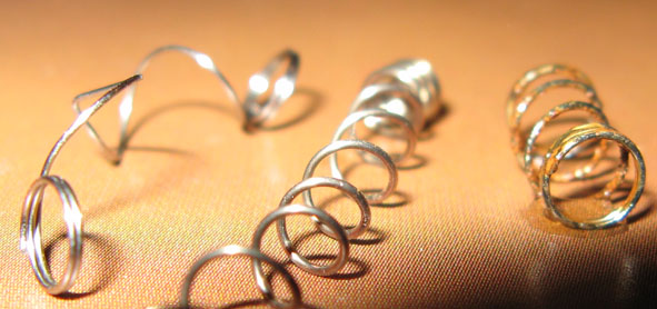

Сегодня утром обнаружил негермитичность на выходе из картриджа в картриджной СНПЧ. вынул резиновую манжету, пластмассовый клапан и обнаружил в нескольких картриджах заржавевшие пружинки !!!! кашмар. какието пружинки начали ржаветь, а одна уже практически разложилась !!!!!
Считаю что причины засоров (а не как я считал сгоревших кристаллов) - мусор (ржавчина) с пружинок !!!!!!!!!!
всем проверить эти самые пружинки на КАРТРИДЖНЫХ СНПЧ !!!! от моделей для Епсон Р270\290 !!!!!!!
При признаках засора ни в коем случае не делать прокачки !!!! Еще есть вероятность спасити принтеры !!!
ЗЫ извиняюсь, если что то не по правилам форума, просто некогда их вспоминать, надо срочно предупредить владельцев картриджных СНПЧ последнего времени выпуска !!!
Уважаемый, Вы уверены что у всех картриджных СНПЧ присутствует описанная Вами проблема? Вам не кажется, что стоило-бы хорошо подумать прежде, чем публиковать подобное предупреждение. Форум читают толпы новичков, которые могут случайно принять Ваше мнение за единственно верное.
Что-бы не быть голословным, заявляю: я имею 4 струйных принтера, 2 (HP 130, HP 5550) работают на оригиналах, 2 (Epson R270, Pixma 4500) на картридж
ных СНПЧ.
Нормально так работают, отбили себя уже не раз, и ещё не по разу отобьют.
Знаю лично как минимум 10 владельцев картриджных СНПЧ которые тоже не имеют описанных Вами проблем.
| Сообщение #7 Отправлено 17 апреля 2008 - 19:22
2 gran-x и остальным:
уверен что не все картриджные СНПЧ снабжены предательски ржавеющими пружинками.
Если взять например последнюю СПНЧ (на последнем принесенном мне принтере), то не все пружинки там проржавели (что странно !!!), например на желтом - девственно чистая !!!
На форуме ИКСИБА есть товаришь который обнаружил в картридже много грязи после фильтра, откула бы ей взяться ????
Скажу откуда: это ржавчина с пружики , я тоже обнаружил один такой картридж.
А как тебе то, что именно канал с проржавевшей пружинкой забивается намертво ????
"О чудо!!!!!!! Там было сухо!!!!!!! Никаких потёков!!!!!!!!! Никакой ржавчины!!!!!!!!! "
там сухо - это где, у меня в каретке тоже было сухо, так как манжета у картриджей всетаки пока качествнно обнимает штуцер !
а вот когда я поставил емкости с чернилами повыше блока картриджей, который положин на стол, то из черного потекло !!!!
Тут я и начал рыть !!!!
Аккуратно нажал иголочной на клапан в картридже и обнаружил, что прудинка его очень слабо возвращает на место. Слил из него чернила и ПРИКОЛОЛСЯ !
на всех картриджах поменял пружинки на пружинки из оригинальных картриджей Епсон Т048 немного их укоротив :-)
ну и картриджи тоже поменял.
Брен под которым приобрел СНПЧ не скажу (не помню я брал картриджные СНПЧ у нескольких фирм :-))
слева на право:
1. пружинка из китайской картриджной СНПЧ вязта из нового картриджа, растянута, потерта об наждаку и положена на сутки в воду из водопроводно крана
2. пружинка из картриджа Т048 которому около года (перезаправлялся не один десяток раз) растянутая, потертая об наждаку, положенная в воду на сутки
3. пружинка из одного из проблемных картриджей, промытая под струей воды.
2 Юха: Производитель - китай
ЗЫ вот фотка пружинок, кто поверит , кто нет, мне все побарабану, я сообщил то, что видел своими глазами.
слева на право:

| Сообщение #8 Отправлено 17 апреля 2008 - 19:30
Kit2006 (17th April 2008 - 09:22 PM) писал:
У меня RDM. Чисто японский. :)

| Сообщение #11 Отправлено 17 апреля 2008 - 21:02
СНПЧ Микротек. Ввиде картриджей с каналами. Работает на ура.
Сегодня менял чернила со СкайХорз на ИнкТек.
Пружины блестящие. Ржавчины нет. Срок службы около года.
Скорей всего Китай. В смысле место происхождения.
Не все картриджи одинаково полезны.
Может быть фирма Микротек выделяется на фоне НоНэйм?
