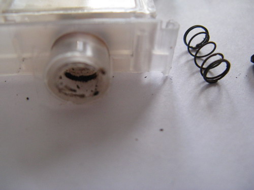

Пропал черный, промывка, бутерброды не помогли, черный канал забит напрочь, ни туда ни обратно не прокачивается шприцом, решил разобрать черный картридж - пружина ржавая, много грязи на выходе из картриджа...

после появления информации о ржавеющих пружинах я их выбрасываю сразу.ставлю систему без пружин-работает без проблем.если нужно снять картриджи,опускаю доноры как можно ниже и ни одной капли не капнет.имеется не проверенная информация,что картриджи в китае выпускают 3 конторы,а остальные закупают у них.так что вычислить бракодела проблематично.пружины ржавели и на 220,только там дырка побольше, и похоже ржавщина свободно прскакивала.попадлись такие принтера-нет выхода чернил из картриджа,всё забито каким-то осадком,пружина сгнила.меняю на новый,несколько продувок и всё работает.пару 270 с ржавыми пружинами удалось поднять ультразвуком на 100%.но случаи были не запущенные,вовремя обратились.
