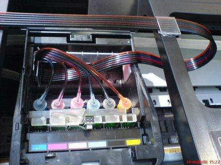

это ж если шлейф растворяется в чернилах,
то отпечатки получаются "plastic coated" !
с минимальными затратами ....

проблемы с пружинами и шлейфами были замечены,но не носят массовый характер.что касаемо украинских систем,то их цена весьма завышена,вот и покупают люди что подешевле.согласен,продавцам китайских систем по барабану,как она будет работать,главное продать.я уже достаточно давно работаю с снпч разных производитетелей,и ни одной системы без тщательной проверки и зачастую доработки на принтр не устанавливал,соответственно рекламаций практически не бывает.так что не так они и плохи.просто зачастую их покупают и устанавливают сами пользователи,в надежде сэкономить пору тугриков,а не обращаются к мастерам,тем более к опытным и ответственным.

3 дня назад друг получил СНПЧ со срощенным шлейфом, как обычно... течёт!
ну извините, какому "умнику" вообще пришло в голову сращивать шлейф??? ведь он изначально идёт в бухтах, и отрезать сколько нужно это видимо непосильная для Вас задача? или наверное нарезали на годы в перёд, а теперь "лечите" покупателей?

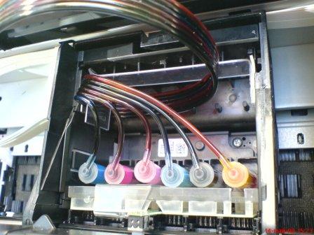

Не в бухтах он (шлейф)...
сейчас новые втулки начали делать, правда я сам ещё не пробывал,
но думаю течь не должно...но попробую.

У Ресеттерса шлейф сделан 120 жил спаяных но 1м20см длиной, вот и приходится им его сращивать, а чтоб не тёк - циакрином обильно полейте перед установкой и сделайте аккуратную бум латку вокруг содеянного, но мне этот шлейф также не нравится и я просто снимаю с ёмкостей этот огрызок и прямо к банкам присовокупляю, а чтобы длины хватило прокладываю по другому

не каждый день,но бывает-выбрасываю пружины,меняю картриджи на безпружинные.
