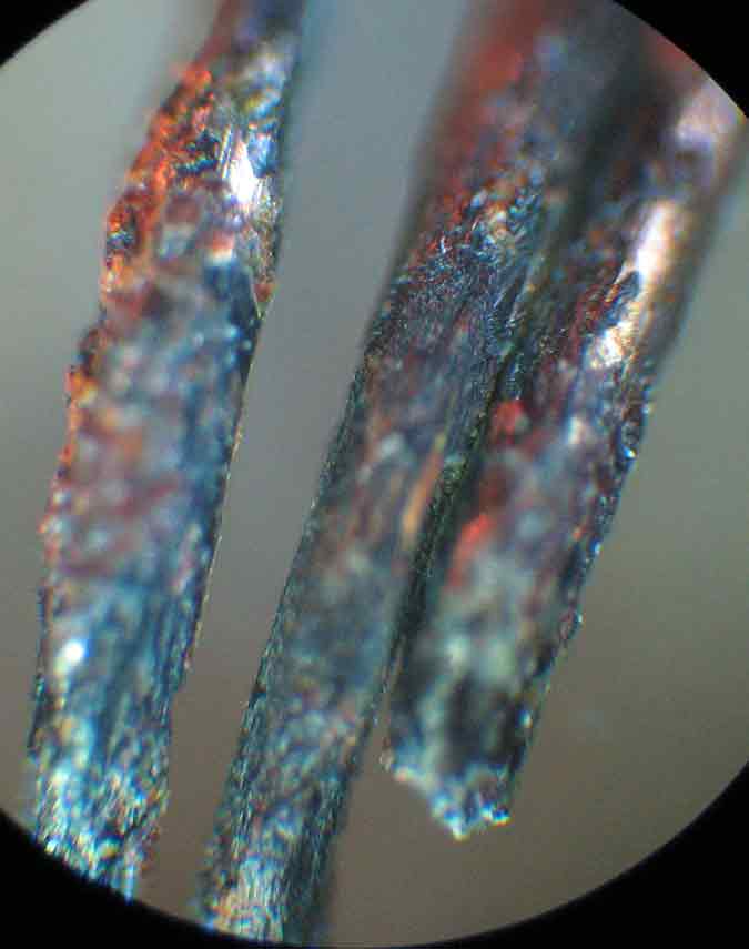

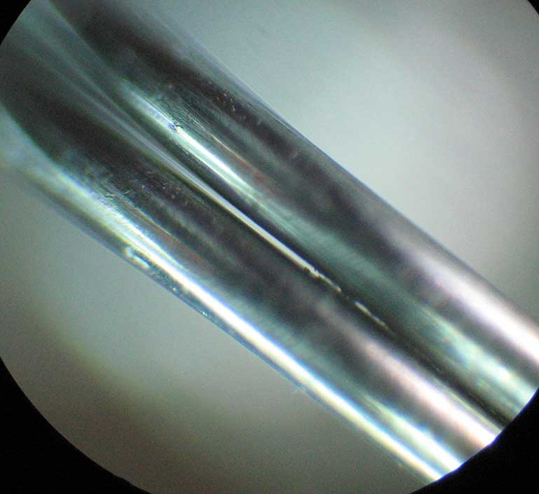

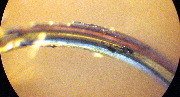

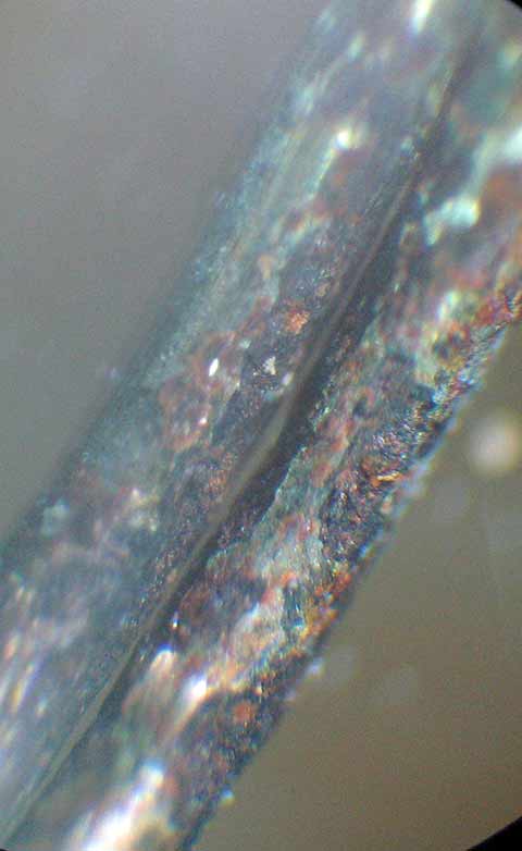

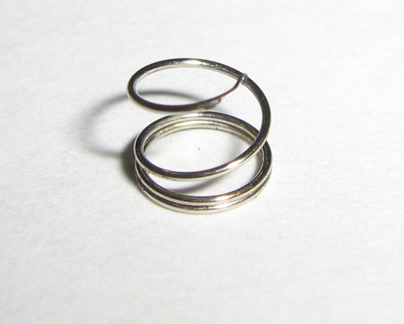

Достал как-то из картриджа пружину она рассыпалась в руках. А блеск как у кота!!!
Вот как выглядет при обычном рассмотре:
Вот так при более детальном:
Вот и более детально:

Почему-то думал, что инфы о пружинах-убийцах уже более чем достаточно и что эта тема уже отходит. Ан нет оказывается, что до сих пор очень много сомневающихся!
Встречал парадоксы: люди снимали СНПЧ, чистили мыли голову, меняли чернила как следствие промывки, продувки и т.п. Потом после сборки писали:
"У меня не работал такой-то цвет, я удалил пружину в остальных всё нормально и удалять не стал". Вроде парадокс сгнила одна, а не доходит что и другие
сгниют?? Или вариант купил такие ДЗК все жалуются что ржавеют, а у меня все нормально. Опять не доходит что это пока.
Все надеются на "русский авось"(у нас это так говорят) и "не крестятся пока петух жареный в ж..у не клюнет".

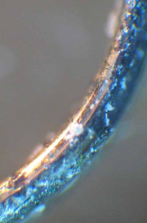

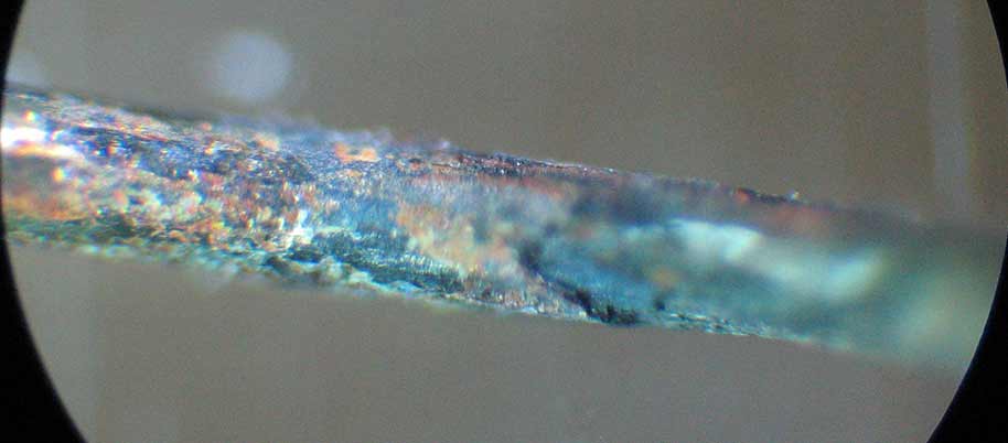

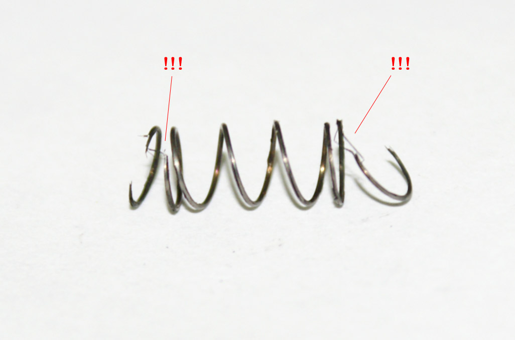

Все это меня толкнуло выложить еще несколько фото. Сначала пружина из оригинала Эпсон 290.
А теперь то что мне долго портило жизнь, из-за чего я был постояно в поиске нормальных чернил, методом заправки, борьба с завоздушиванием
короче все, "но не удар в спину" со стороны картриджей .
Если кто-то думает, что это пружины от старушки жигулей он ошибается. Это из картридже. Если кого это не убедит - то тогда ИЗВИНИТЕ!
