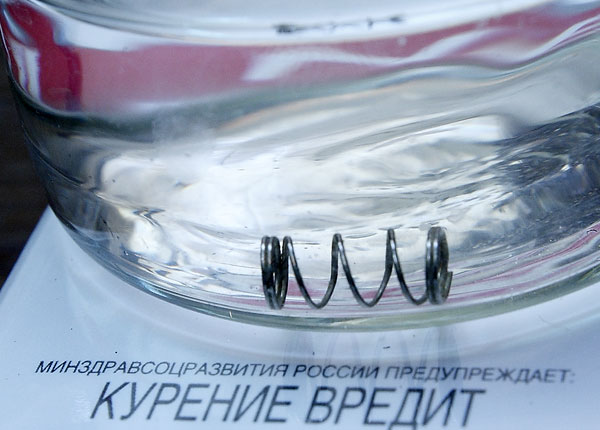

ну что, прошел месяц с момента начала тестирования новых пружинок от РДМ (тут) и пришла пора посмотреть на результаты:
(осторожно достаточно большие картинки. фоткал на мобилу так что дабы можно было рассмотреть хоть что-то пришлось оставить размер как есть)
все пружинки оказались блестючими как и до погружения на месяц в чернила. следов начинающейся ржавчины нигде не видно.
после фотосеанса закинул пружинки обратно в баночки, теперь вот думаю может подсолить для ужесточения процесса?

| Сообщение #591 Отправлено 19 мая 2009 - 20:52
Всегда подозревал-чернила агрессивны. :)
| Сообщение #592 Отправлено 19 мая 2009 - 21:13
Вот как раз сегодня тоже повытаскивал все пружинки из картриджной IST, не выдержал :) , два месяца стояли, чернила инк-тек е0005, система покупалась 2 месяца назад. Все пружины также блестят. Но все же от греха подальше поставил вместо них от оригинальных картриджей, а эти бросил в "помои" от е0005. Буду наблюдать дальше :)
