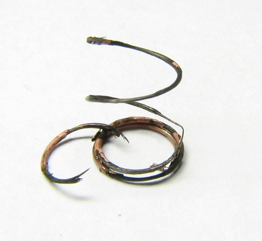

Здравствуйте Всем!
Купил СНПЧ RDM к принтеру Epson R290 в августе 2008 в г. Орнебурге.
Зимой появился кривоструй в черном цвете. Через пару месяцев (точно не помню) стал пропадать черный цвет. Сейчас работают менее 10% дюз. С остальными цветами таких проблем нет.
Сегодня вынул пружинку из черного цвета (см. фото) - ужас. Вместо нее поставил пружину из родного картриджа, промыл СНПЧ зеленым ММ-ом.
ПГ замочил ММ, думаю что с ней делать. О результатах напишу.
