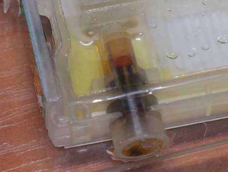

Промыв от чернил и сняв верхнею крышку увидел следующие:
Прикрепленное изображение: 001.jpg

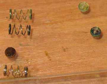

вот так выглядели пружины и клапана:
Прикрепленное изображение: 002.jpg

Фоток нет, но для статистики скажу, думал меня обойдёт эта беда с пружинками.... оказалось что нет...
4 снпч рдм - и во всех пружинки ржавеют, причём начиная с чёрного (осталась половинка от пружины) и заканчивая синим. ((((((

После ржавых пружинок, попытка вернуть принтер к жизни (промывка, продувка, бытерброды, гамбургеры, танцы с бубном и т.д.) приводит ТОЛЬКО к походу в магазин за новым принтером. Проверено на собственном опыте. Если кто-то думает иначе-пишите.
Просмотр сообщенияВитька (11th April 2009 - 08:06 PM) писал:
2 недели назад случилось неожиданное, заполосил желтый и светлосиний
Пройденный этап, сначала заполосил, а потом умер полностью, причем один цвет (и не одни танцы народов мира уже к жизни его не вернули, ржавчина очень вредная штука) , так,что не хочу тебя сильно огорчать, но можешь смело собираться в магазин за новым принтером
