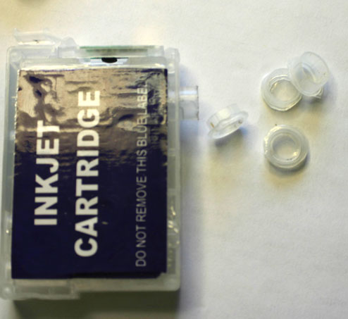

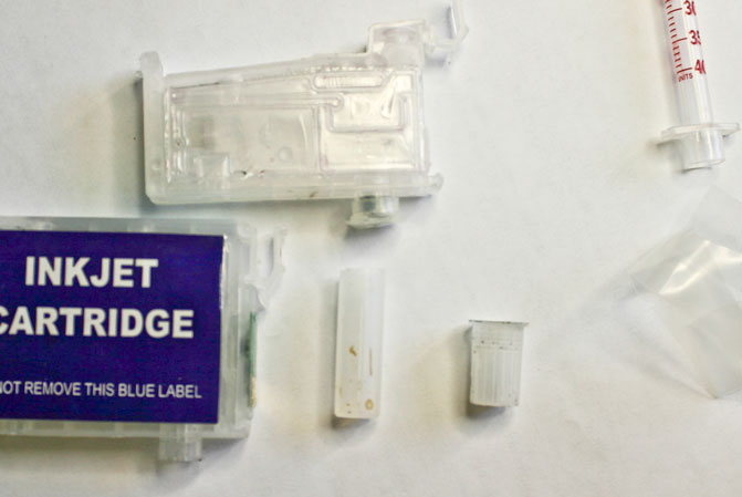

|    Сообщение #508 Отправлено 19 апреля 2009 - 07:10   volk18
Пока сохла головка ночью пришла мысля как закрепить манжеты
чтобы при снятии картриджа они не снимались
на фото все кжется ясно
  • Прикрепленное изображение: IMG_1262.jpg
  • Прикрепленное изображение: IMG_1263.jpg
|    Сообщение #509 Отправлено 19 апреля 2009 - 10:33   romnext
Если честно я не чего не понял.
Можно по подробней что берём откуда отрезаем и т.д
Запрещено цитирование предыдущего сообщения! Читайте правила!
|    Сообщение #510 Отправлено 19 апреля 2009 - 11:49   volk18
Колпачок от инсулинового шприца,
целлулоид взял от упаковки картриджа
колачок + целлулоид + какая нибудь термо прокладка (можно мокрую бумагу) и на горячий утюг ( время сварки опытным путем )
обрезать целлулоид по краю и толщиной 3 мм
Сейчас опробовал очень удобно. пришлось вытаскивать несколько раз менял чипы на колодку с чипами

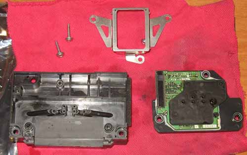

|    Сообщение #511 Отправлено 19 апреля 2009 - 12:28   Витька
Просмотр сообщенияvolk18 (19th April 2009 - 07:10 AM) писал:
Пока сохла головка
Подскажи каким именно способом избавлялся от ржавчины?
Я опробывал все методы описанные в этой теме, грязи конечно вымыл из ПГ достаточно, только вот, результата на все 100% так и не добился, хочу попробовать Розовым Ванишем, вот только терзают сомнения...
Если кому интересно могу описать в картинках..
P.S. Новая ПГ уже заказана, так что над старой могу поэкспериментировать...Жду Ваши варианты...
|    Сообщение #512 Отправлено 19 апреля 2009 - 12:41   volk18
Я просто успел когда заполосил черный
попробуй зеленым мускулом отсосом,
сначала с ванночки, после переверни головку и откачай постукивая по головке
так несколько раз
мне помогло, сделал сейчас тест, 100%

|    Сообщение #514 Отправлено 19 апреля 2009 - 15:52   Витька
Просмотр сообщенияEpisode (19th April 2009 - 12:54 PM) писал:
В Справке форума, описан способ промывки именно после ржавых пружин. Не читается?
Делал как описано в статье "Промывка ПГ принтеров Epson после использования картриджной СНПЧ."
Скажу больше того ПГ разобрал на 2 части, и из верхней части со штуцерами вымыл кучу ржавчины с 2-х цветов, то и это не избавило желтый и лайтциан от полосатости.
Просмотр сообщенияvolk18 (19th April 2009 - 12:41 PM) писал:
Попробую, только вот ты успел в начале......
Предыстория: Заполосили желтый, я как одекватный человек звоню в сервис и говарю, "Полосит", они "не проблема, это размер частицы краски немного больше чем размер дюзы, вы сделайте хорошую прокачку и будет вам счастье", заправил новые перезеаправляемые картриджи жидкостью для промывки и давай печатать листы а4 со 100% заливкой всех 6 цветов, не помогло...
Вот теперь и ищу действеные методы.
