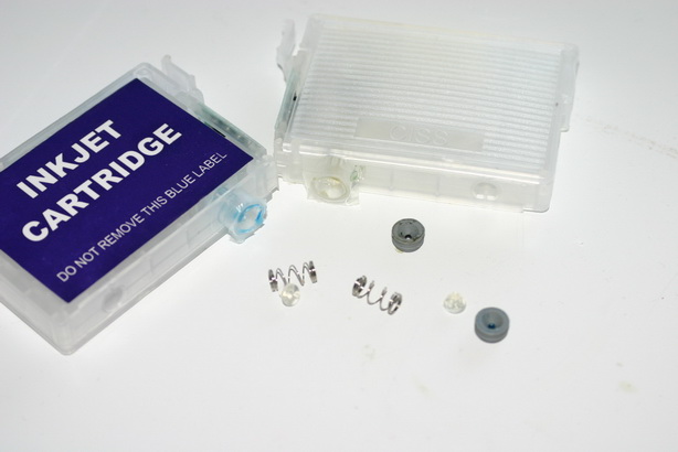

Продолжаю тему о ржавых пружинках, сегодня разобрал ДЗК, которые у меня стояли какое-то время вот фото,
такая же ерунда, я не пойму, они там что ВСЕ ржавеют. Пишу эти строки в очень расстроенном настроении, в сервис-центре сказали, что можешь забирать свой труп (принтер), в гарантийном ремонте отказано ввиду использования неоригинальных чернил. Попробую теперь извлекать ржавчину своими силами. Ух как мой лоб устал от этих граблей.

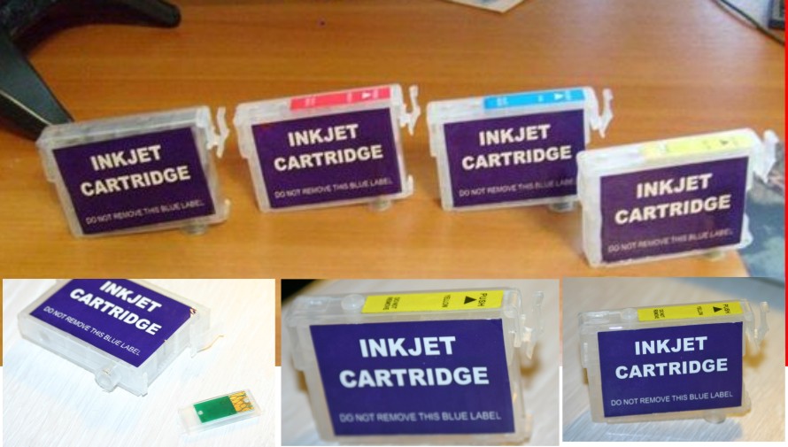

лучше бы конечно фотку картриджа !

У меня такие же картриджи CISS на Epson 1410 чернила WWM 82 в работе чуть больше года
Проблема была только раз с черным цветом (была плохая партия чернил)
После всего прочитанного или вернуться на капсулы или усовершенствовать картриджи
Разобрал такие же картриджи с заполненые промывкой (покупал вместе с системой)
ржавчины не заметил (систему брал на фирме в Москве)

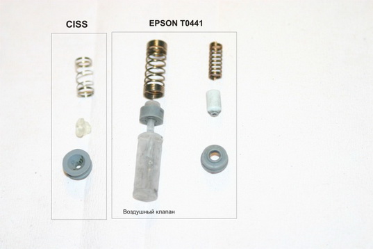

Кто-то на форуме советовал использовать пружинки от родных картриджей,
но они другого диаметра

В том =то и дело, что другого диаметра.

Кстати на фотках картриджи разные (верхнее фото и нижнее), обратите внимание...по "хвостику". :)

А я говорю -разные.
| Сообщение #456 Отправлено 09 апреля 2009 - 22:37
А я уже в №450 сказал...чего повторять...:)
| Сообщение #457 Отправлено 10 апреля 2009 - 07:03
2 volk18: да тебе же сказал кока, что хвостики разные. присматрись !
защелки у них разные (в посте 445 и 447).
наверно и производитель разный, а это может говорить о других (качественных пружинах),
хотя опять таки до поры до времени.
