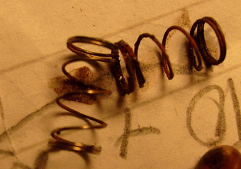

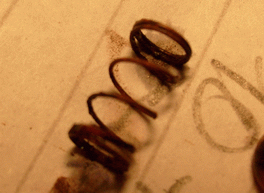

любопытно, что на обоих фото Kit2006 ржавчина образовалась на двух прилегающих витках, причем в точке соприкосновения.
возможно, из-за соприкосновения в этой точке при сжимании-разжимании пружины возникает трение витков, что и нарушает качество поверхности пружины.
а может, изначально в какой-то точке качество поверхности было хуже. начался процесс, и по-соседству тоже пошло... за компанию и ржавеется быстрее.

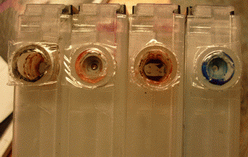

Читал, я читал эту тему и думаю, дай ка я гляну что твориться у меня в СНПЧ и вот что я увидел при разборке
До сих пор волосы на голове шевелятся (принтер уже в ремонте, гарантия понимаешь сильная штука)
те что уже выковырял-заржавели сильнее всех(черный и розовый)
в остальных начали ржаветь начало витков
