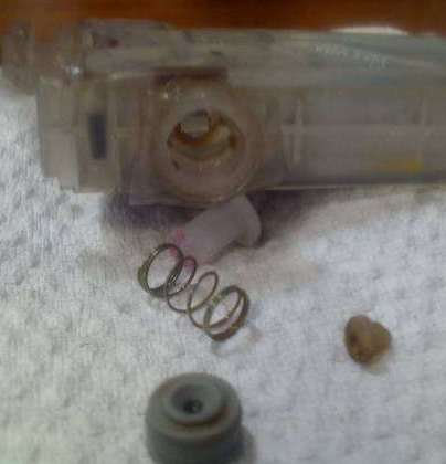

|    Сообщение #344 Отправлено 20 марта 2009 - 17:30   DjFrizz
вот фото
у меня на старом принтере засыхала головка R200 - чистил головку печатать после стал не очень. Но в том случае не печатались постоянно одни и теже линии.
А тут после каждого запуска прочистки пропуск разных линий.
  • Прикрепленное изображение: pryjina.jpg
|    Сообщение #345 Отправлено 20 марта 2009 - 18:11   DjFrizz
В чем же причина?

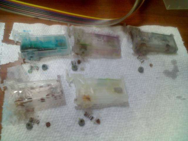

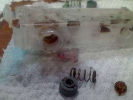

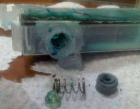

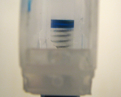

|    Сообщение #357 Отправлено 21 марта 2009 - 10:19   _axel_
вот эта тема: http://www.resetters...showtopic=10690
а если лень читать то тогда вот фото картриджей достанных только за вчера:
  • Прикрепленное изображение: 3.jpg
  • Прикрепленное изображение: 4.jpg
  • Прикрепленное изображение: 5.jpg
  • Прикрепленное изображение: 6.jpg

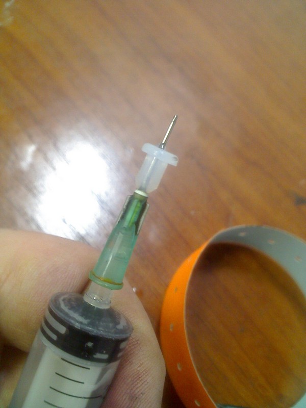

сегодня оживил три ПГ от R270 методом жестокой экзекуции :) головы были все забиты напрочь по циану, остальные цвета от ржавчины я вычистил а эти ну никак не хотят пробиваться. в общем после безуспешных попыток обратного отсоса(даже расширял дырку в штуцере при помощи иглы) решил плюнуть на это дело и рискнуть.
что сделал:
1) разобрал пг на 2 части - одна со штуцерами другая с электроникой
2) собрал такой вот шприц с насадкой (на картинке)
3) засунул иглу шприца прямо в канал интересующего цвета и попробовал высасывать обратным отсосом уже оттуда (фильтры за штуцерами уже не мешают :) )
4) после этого поставил половинку ПГ в УЗ ванночку с разогретым мистер мускулом так чтоб уровень жидкости почти приближался к разъемам для шлейфа
5) 2-3 минуты работы ванночки
6) на резиновой прокладке из каналов головы была большая лужица, я ее вытер и снова попробовал продуть своим шприцом и о чудо!!! появились все дюзы, несколько правда косоструят немного, но это ведь гораздо лучше чем полностью забитый канал
7) оставил все это дело просыхать на выходные, во вторник попробую уже в принтерах...
рекомендовать этот способ могу только в самом крайнем случае, когда уже НИЧЕГО другое не помогает. большинство же головок (примерно 7 из 10) можно отмыть методом обратного рывка.
  • Прикрепленное изображение: _____.jpg
