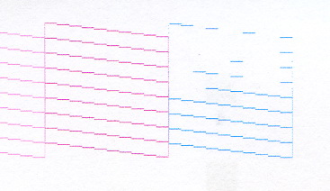

вобщем попробовал силитом
5 прокачек кратковременных 1х1 силит-дист.вода (потом сразу дист.водой)-не помогло
5 прокачек втупую силитом-не помогло
...а голова жива
может кто нибудь в москве помочь с у.з. ванночкой? ...помыть голову

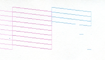

пробились все дюзы вобщем,после очередного вмешательства силита
но черный и желтый(они рядом) не печатают,а при прокачке например черного льет не снизу дождь,а из сопла желтого
все приплли?
все приплли?

| Сообщение #327 Отправлено 05 марта 2009 - 09:38
maikov (5th March 2009 - 02:01 AM) писал:
все приплли?
все приплли?
Разъело герметик между соседними цветами, теперь можете смело потрошить голову, изучать ее консрукцию чтобы в следующий раз не повторить своей ошибки
