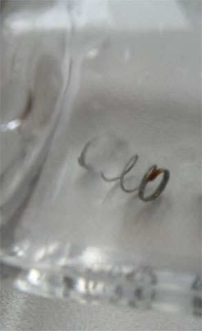

почему на системах для Р200 этого не происзодит уже писал. (http://www.resetters...ndpost&p=107596)
в основном все системы для Р200 , как правильно написал koka, идут (шли) на полноразмерных картриджах , а там видимо стояли нормальные пружины.
вот вам картинка пружины , пролежавшей в воде полторы недели (пружина из "кастрированного картриджа" (с) koka)
причем здесь цвет чернил ????
рядом с ней в одной банке лежит еще 8 пружин, все го в итоге начали ржаветь из 9 пружин всего 3 !!!
причем все начинают ржаветь с "хвостика", т.е. с торца !!!!
причем здесь цвет, марка , цена чернил ???
вода в эксперименте из фильтра Аквафор кристал.

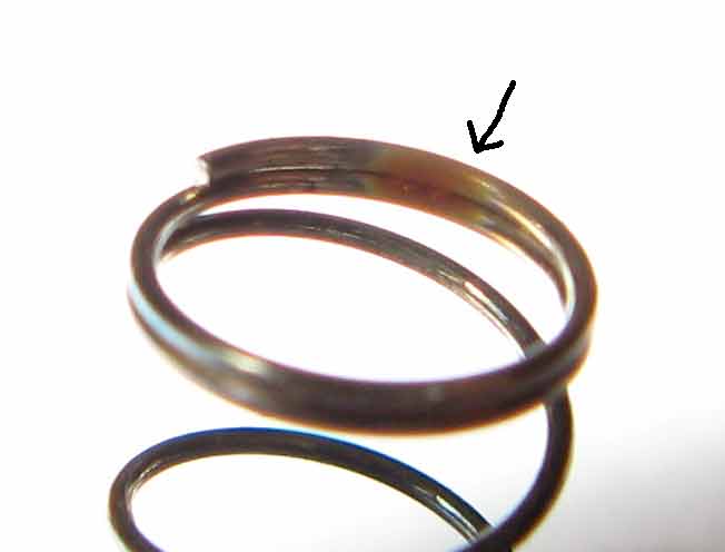

вобщем достал пружинки из воды:
уточнил кол-во - 10 штук
из них:
4 пружины загнили прямо с торца (одного) (рис 1)
2 пружины загнили не сторца, но и не в рабочей части (рис 2)
4 пружины пока целые
прошло полторы недели эксперимента,
пружины лежали в баночке 100 мл (50\50 вода\воздух)
друг друга не касались
вода была залита из фильтра Аквафор кристал, баночка плотно закрыта
ЗЫ в словах искателя есть здравое зерно, но почему тогда есть пружины с загниванием не с торца ???
видимо есть еще причина какаято
